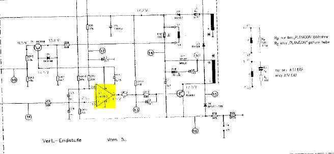

Hallo zusammen,
wünsche allen ersteinmal frohe Weihnachten gehabt zu haben!
Leider hat mich in dieser besinnlichen Zeit mein guter alter Schneider Fernseher im Stich gelassen .
Und zwar habe ich ein Ausfall der vertikal Ablenkung und somit nur noch eine Strich im oberen Drittel des Bildschirms. Da ich das IC (LM393M) als Fehlerursache vermutet habe, tauschte ich dieses aus. Leider ohne Erfolg . Habe aber volle 15V Betribsspannung dort anliegen .
Fals mir hier jemand weiterhelfen kann, so danke ich schonmal im vorraus für eine Antwort.
Allen noch ein ruhiges "Restjahr" und einen guten Rutsch ins Jahr 2004!
Andre
PS: Anbei habe ich noch ein Schaltungsausschnitt der Endstufe
Hochgeladenes Bild : Vertikal Endstufe.jpg

elektronikgenie20
Dioden und Spulen anliegend zur Vertikalendstufe erneuern.
Gruss, elektronikgenie20
PS: Konnte das Schaltbild schlecht entziffern

Thom40
Beiträge: 439
Wohnort: Essen
Zur Homepage von Thom40
C15-1000uf prüfen.
T403+T404 prüfen.
R16-220ohm am Ablenkstecker,paral. zur Ablenkspule überprüfen.
Evt. im Servicemode Geometrie neu abgleichen.
Servicemode:
Service Taste auf Digi Platine drücken.
C auf FB drücken.
Abgleichen und mit Taste T speichern.
Mit TV beenden.
Gruss, Tom.
