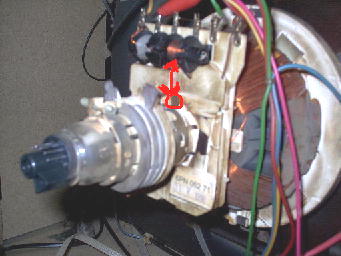

Ein Funke ist immer zwischen Schellenschraubenkopf und einer kleiner Spule übergesprunger, ich habe die Halsbefästigungsschelle vollständig mit Isoband umgewieckelt und damit war die Sache gegessen. Habe das Ganze auf dem Bild, weiß aber nicht, ob zu der Beschreibung die Möglichkeit besteht ein Bild hinzufügen. Der Widerstand von 0.22 Ohm habe ich mehrmals gewechselt, das ist ein SIWI für die Betriebsspannung der V-Endstufe.
Uploaded Image: hals 4 12 3.jpg
