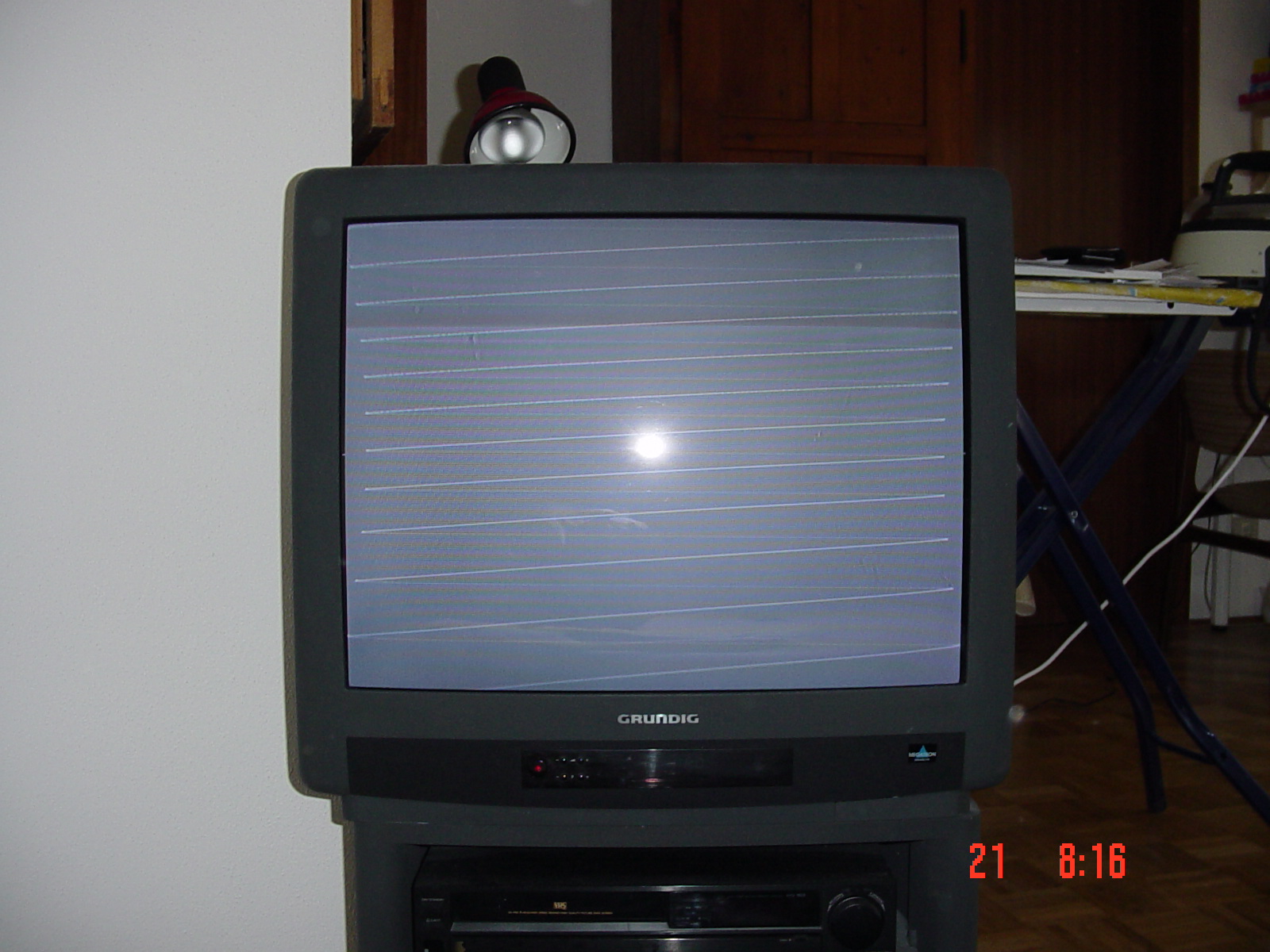

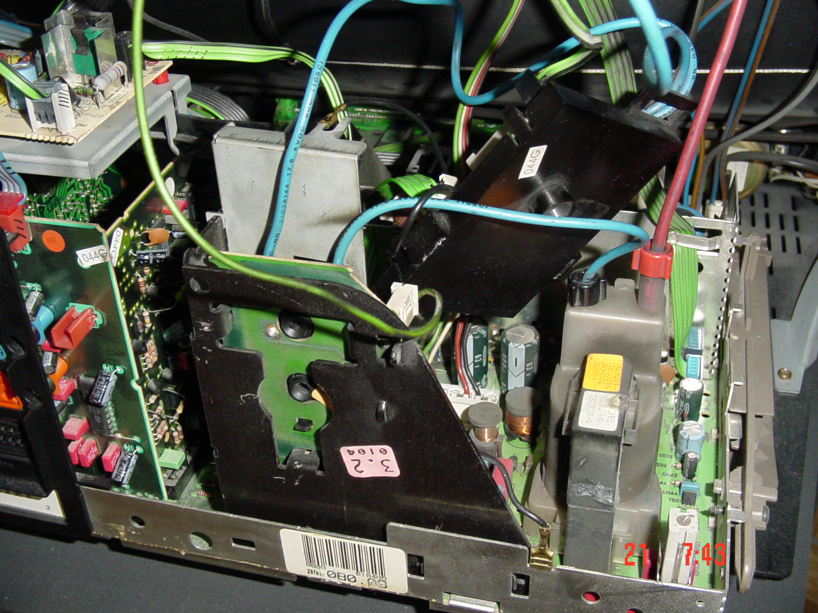

bei meinem Fernseher sind lauter weiße Streifen zu sehen. Das Bild selber ist so grau-blau. Dahinter kann man leicht das Fernsehbild durchschimmern sehen. Kann das der Farbdecoder Baustein sein und wenn ja wo sitzt der. Außerdem schlägt aus einem blauen Draht der aus dem Gehäuse kommt in dem auch der rote rausgeht nur auf dem anderen Ende der Funke über. Kann das vielleicht die Ursache sein? Bin für jeden Hinweis dankbar.

BlackAdder
Wenn bei einem Fernsehgerät irgendwo ein Funke überschlägt, kannst du zu 99% davon ausgehen, dass dort ein Defekt vorliegt.
Mach mal Foto von dem
aber deinem Gerät zu Liebe ohne Funkenspiel, sonst geht dir wirklich nachher noch etwas teures, nicht mehr erhältliches hinüber.
Irgendwie kann ich mir aus der Beschreibung mit dem Draht, dem Gehäuse und dem anderen Ende keinen Reim machen. Klingt aber sehr nach einer geplatzten Kaskade...

BID = 23332
Matula
Beiträge: 20
Wohnort: München
Auf dem Bild kann man es jetzt gut erkennen. Dort wo die zwei blauen reingehen springt auf das benachbart Blechteil der Funke über. Hab den Draht mal rausgezogen und wieder neu reingesteckt. Seit dem ist ruhe. Aber wo sitzt der Farbdecoder Baustein. Den würd ich mal überprüfen wollen.
Oder woran kann es noch liegen? Hab noch ein Foto dabei wie das Fernsehbild jetzt aussieht. Danke für Eure Hilfe.

BID = 23336
BlackAdder
Ah soo, Danke für das Bild...
Der hat also Focus/Schirmgitter Netzwerk getrennt vom Trafo ausgeführt.
Drehe mal vorsichtig mit einem sehr gut isolietten Schraubenzieher, oder besser noch einem Plastikschraubendreher (Plastik-Abgleichbesteck gibbet für ein paar Cent) an dem unteren der beiden Regler, die als Innensechskant Schrauben ausgeführt sind (die Regler auf der Platine, die in dem schwarzen Metallrahmen klemmt). Markier die aber vorher die Position, damit du zurück drehen kannst.
Das Bild müsste dunkler werden und die weissen Rücklaufstreifen verschwinden. Reagiert nichts, kann es sein, dass das Reglernetzwerk für Focus und Screen nicht mehr in Ordnung ist.
Und zu deiner Frage;
Das Farbmodul wird nicht dein Problem sein, höchstens die Farbendstufen, und die sitzen zu 99% auf der Bildrohrplatine. Entweder diskrete Transistoren oder ein IC. Die können durch den Funkenschlag auch was abbekommen haben, aber dann wäre das Bild in der Regel einfarbig und nicht weiss-grau.
PS: Du sagtest, du könnest das Fernsehbild durchschimmern sehen,- auf dem zweiten Bild sehe ich aber nichts dergleichen... Prüf daher auch mal, ob die Betriebsspannung der RGB Endstufen (Auf der Bildrohrplatine) da ist. Die liegt bei ca 190-210V - Ab besten findest du die Leitung, wenn du nach einem Elko auf der Bildrohrplatine suchst, der so um die 10uF bei 250Volt oder mehr Spannungsfestigkeit hat.

BID = 23371
Matula
Beiträge: 20
Wohnort: München
Ja Super,
jetzt hab ich zurerst am unteren gedreht und da hat sich nichts gerührt. Danach hab ich am oberen gedreht und siehe da die weißen Streifen sind verschwunden. Ich hoffe wir meinen die selben, dort wo die zwei blauen Drähte rausgehen. Jetzt läuft er wieder einwandfrei. Echt Super von Dir. Danke!!!! . Aber wie kann das gehen das sich das Bild einfach verstellt und man dort nachregeln muß um wieder einwandfreies Bild zu haben. Kann die Ursache vielleicht noch wo anders liegen?

BlackAdder
Die Ursache ist, der Screen-Focus Block an dem du gedreht hast ist wohl Fratze.
Der obere Regler hätte meiner Einschätzung nach die Bildschärfe ändern müssen, der untere die Helligkeit.
Nun gut mag sein, dass es bei dem Gerät genau anders herum eingebaut wurde, aber bei sowas erwarte ich oben Focus unten Screen.
Vielleicht schaut Baldur oder jemand mit Erfahrung bei genau dem Chassis mal vorbei.
Sollte sich meine Vermutung als richtig erweisen, zeigt die gegenseitige Beeinflussung der Regler bzw das Wirken von Focus auf Screen, dass es innerhalb des Blockes zu Überschlägen kommt/gekommen ist. Das wird dann wahrscheinlich nicht lange gut gehen, dann tritt das Problem wieder auf.
Ursache des Fehlers des Blockes ist Alterung des Blockes bzw ein Defekt der Bildröhre, der zwischenzeitlich Anodenspannung auf das Focus-Gitter gelangen lässt oder ein Defekt eine HV Kondensators in der CE Strecke des HOT, sodass exzessive Hochspannung entsteht.
