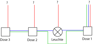

Ich hab mal noch ein Bild gemalt, vielleicht hilft das jemandem mein gefasel zu verstehen...
Das Bild repräsentiert in etwa das, was ich *glaube* ist die Situation, sicher bin ich leider nicht.
Die Fragezeichen sollen andeuten, dass ich nicht mal glaube zu wissen, woher diese Adern kommen.
Rot soll die Phase, Blau der Neutralleiter und Grün der Schutzleiter sein.

Hallo Andreas,
erstmal Willkommen im Forum!
Deine Beschreibung war bereits von Anfang an verständlich und das ist eine ganz normale, früher vielfach übliche Installationssituation. Die Jungspunde haben davon aber wohl keine Ahnung mehr. Sind eben im Zeitalter der fast-gratis-Leitungen und der Geräteabzweigdosen-Manie großgeworden...
Wenn Du noch mal ganz genau nachsiehst, wirst Du sehr wahrschweinlich sehen, daß neben dem geschnitten durchgeschleiften N und dem ungeschnitten durchgeschleiften PE auch noch ein (ungeschalteter) L mit über den Deckenlichtauslaß geführt ist. Kann aber (da offenbar verrohrte Installation) innerhalb der Decke liegen.
Es wurde also ganz einfach eine vieradrige Leitung zum Deckenlichtauslaß gezogen und von dort weiter dreiadrig zur Steckdose. Da der PE anfangs nicht gebraucht wurde, hat man ihn ungeschnitten belassen. Wenn aber eine Leuchte der Schutzklasse I (also mit Schutzleiteranschluß) montiert werden soll, muß man ihn aufschneiden und korrekt am Betriebsmittel anschließen (beide Enden!), ggf. unter Zuhilfenahme einer geeigneten Klemme.
Auch ich gehe davon aus, daß die Störung nichts mit der Art der Verschaltung und wahrscheinlich auch nichts mit dem Selbstanschluß der Deckenleuchte zu tun hat. Vorausgesetzt, dieser ist korrekt erfolgt! Ist Deine Leuchte in Schutzklasse I oder in II (schutzisoliert, also ohne Schutzleiteranschluß)?
Das Problem dürfte auf HF-Störungen des EVG zurückzuführen sein in Verbindung mit sehr (zu?) geringer Störfestigkeit des HiFi-Gerätes.
Das glaube ich dir gerne, sehen kann ich es leider nicht, ist alles ein bisschen verdeckt da ich die zu langen Adern in das Loch gestopft habe. Und wenn ich sie rausziehe kommt der ganze Verputz runter und macht eine Sauerei
Sie hat keinen Schutzleiteranschluss. Es ist ein Niedervoltsystem und es führen nur zwei Adern zum Trafo. Und es hat einen Kleber mit den zwei Quadrate ineinander drauf (von dem hab' ich in anderen Threads schon gelesen).
