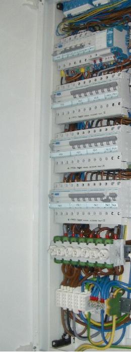

ethunder
Beiträge: 223
Wohnort: Schonungen
Ist die von innen genauso schön wie von außen?
BID = 646896
DMfaF
Beiträge: 6664
Wohnort: 26817 Rhauderfehn
Nö! Dymo war nur alle!
BID = 646927
Spacy2k
Beiträge: 639
Wohnort: Norden
Zur Homepage von Spacy2k ICQ Status
DMfaF hast es war alle. Wollte das eigetlich mal ändern aber dabei is es dann geblieben.
Von innen sieht der Gut aus, das hatn meister gemacht.

BID = 652221
Catweasel66
Beiträge: 13
Wohnort: Wasungen
Wollte hier schon mal Fotos hochladen, leider hat das wohl nicht geklappt, starte nun halt den 2. Versuch.
ich geh immer davon aus, die Verteilung ist das Aushängeschild eines Elektrikers, ob nun gut oder schlecht.
Die 2 UV´s hab ich "verzapft", denke mal da kann man ohne das kalte Grausen zu bekommen den Deckel runternehmen kann.
Der letzte Satz eines schlechten Elektrikers:
He, was issn das für ein Kabel????
BID = 653013
shark1
Beiträge: 4878
Wohnort: DACH
Die sind wirklich ganz schön!
Besonders gefällt mir, wie du das mit den N und PE gelöst hast, muss ich mir merken. Ich lege immer N und PE "gleichzeitige" auf was meist zu einem Kneul bei den N und PE-Schienen führt.
BID = 654332
Catweasel66
Beiträge: 13
Wohnort: Wasungen
@ shark
eigentlich ganz simpel, daß hinzubekommen.
Wenn Du wie ich, beim Installieren Deine Kabel alle schön beschriftest, ist das auch kein Akt.
Ich isolier als erstes immer das Stück ab ,wo die Bezeichnung für den jeweiligen Stromkreis draufsteht,das wird dann in der Hosentasche "geparkt".
Dann folgt der Rest des Kabels bis zur oberen (unteren) Kante des Verteilers.
Dann den Schnipfel mit der Beschriftung wieder über schwarz bzw braun gesteckt und umgebogen.Falls die Leitung 5 adrig ist ,halt die drei Phasen durchgesteckt.
Das machste dann mit allen Kabeln bis alle "nackig" sind.
jetzt kannste in aller Gemütsruhe Deine PE´s raussuchen und bündeln.
Das gleiche dann halt mit den N´s.
Vorsicht,wenn Du Tasterschaltungen im Verteiler verklemmst, dann sollten die blauen die vom Taster kommen nicht unbedingt auf die Nullschiene , sonst BLITZ!!!
Ich muß aber eines zugeben,die Sache hat den Nachteil ,daß Du beim Auflegen kaum hinbekommen wirst den jeweiligen Null auf die gleiche Zahl an der Klemmschine zu platzieren wie den dazugehörigen PE.
Hat halt Nachteile ,falls Du mal ne Störung suchen mußt.
War mir aber egal, da ich anständig installiere und davon ausgehe ,daß alles funzt
Bin schon auf Deine Referenzanlage die Du mit Sicherheit hier veröffentlichen wirst Gespannt
Falls man sich nicht noch mal liest.........schöne Weihnachten allen hier!!!
gruß cat

BID = 655462
16A
Beiträge: 66
Wohnort: Berlin
Hier mal die unordentlichste UV in meinem Haus (wird in ein paar Wochen neu aufgesetzt). Errichtet wurde sie von einem Fachbetrieb. Der Elektriker mochte es wohl eng Habe nämlich keine LS dazugebastelt, die braunen 1,5mm2-Einzeladern sind von mir, waren vorher aber Leitungen mit demselben Querschnitt. Künftig kommen wohl LS B13A rein (dank Euch). Die LS links werden Euch so nicht gefallen. Sie gehen zum Saunaofen, der vom Fachbetrieb verkabelt wurde. Bin jedoch kein Saunafan, daher ist der Raum jetzt mein Baumarkt - Ofen sollte also besser nicht angehen. Wie würde man LS/Adern korrekt lahm legen?
Gruß 16A aka 13A
gutes Werkzeug + gutes Material + Know-how = gutes Ergebnis
