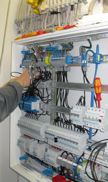

Warum sind Verteiler/Zählerkästen scheinbar grundsätzlich in Schutzklasse II (d.h. Schutzisoliert) ausgeführt?
Und warum ist das so überhaupt zulässig? Es ist ja keine weitere Isolierung ausser der Basisisolation der einzelnen Leiter gegenüber dem Gehäuse vorhanden. Der Lack des Gehäuses wird wohl kaum als Isolation gelten !?
In nicht ortsfesten Geräten wird meinst ein erheblicher Aufwand getrieben, damit es als SK II zulässig ist (Schrumpfschläuche, Isolierfolien, doppelte Isolation etc. ).
Natürlich sind die Vorteile einleuchtend; Neben der verminderten Gefahr von Lichtbögen wird auch die Wahrscheinlichkeit schwerer Stromschläge bei gleichzeitiger Berührung von Gehäuse und aktiven Leitern herabgesetzt, soweit leuchtet mir die Massnahme ein, nur zielt die Frage eben auf die Auslegung der Regelwerke/Normen ab, die ja auch in diesem Fall anzuwenden sind.

Hallo ego,
ich meine zum Beispiel einen Verteiler/Sicherungskasten, wie er in der Bildersammlung zu sehen ist:
https://forum.electronicwerkstatt.d.....ten_o
Hier sieht man deutlich, dass zwischen den einzelnen Leitern und zum Beispiel den Hutschienen (die meist leitfähig mit dem Gehäuse verbunden sind) keine zusätzliche Isolierung vorhanden ist.
Genau das meine ich. Warum ist das, als SKII ausgeführt, zulässig?

BID = 805315
Die Hutschienen sind vom Gehäuse isoliert, da das gesamte Gehäuse innen eine Schutzisolierung hat.

Wieviele Isolierungen liegen zwischen dem blanken Leiter und der Aussenseite ?
1. die Aderisolierung
2. der Deckel der SV
also doppelt Isoliert und damit Schutzisoliert
Die Schiene ist hierbei egal.

Formal ist das Hutschienenskellet ohne Potential.(Auch ohne PE!)
Richtigerweise muss man die Hutschine isoliert gegen das Skelett setzen und Kennzeichnen-
An dieser Stelle innerhalb der "geschlossenen elektrischen Betriebsstätte" (Raum in dem nur eine Fachkraft Zugang hat) scheiden sich die "Elektrogeister" in vorschriftenkonforme Ausführungen und restrisikoorientierte Ausführung. Du müsstest also das konkrete Gehäuse hier zeigen um Meinungen zu sammeln.
Ein weiterer Punkt tritt bei Zählertafeln auf. Der Zähler selber wird nicht in die Schutzmaßnahme einbezogen (auch nicht wenn er aus Blech ist) genau wie der Mast (Dachständer) der Stromversorgung. Hier ging man bisher davon aus dass einfach niemand diesen berührt.

Aber der Zähler?!
Die Dinger sind doch mehr oder weniger frei zugänglich
Das stammt noch als Überbleibsel aus der "guten alten Zeit" der Standortisolierung oder besser aus der Schutzart "Schutz durch nichtleitende Räume".
Heute werden die Maste teilweise aus Glasfaser (und mit doppelter Isolierung der Anschlußleitungen) hergestellt und Zähler haben ein Kunststoffgehäuse.
Der Fall tritt heute auf, wenn ein Zähler mit Blechgehäuse in ein modernes Zählerfeld (SK2) montiert wird.
