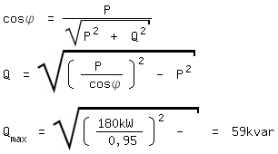

Guten Abend
Vorab ich Hab sooooo nen Hals und brauch euren Rat. Mein Boss ging mir heute sowas von auf die Nerven.
Gut nun zur Sache:
Ich plan derzeit ein Geschäftshaus. Ein Teil davon soll Kompensiert werden.
nach überschlägiger Leistungsermittlung:
Wirkleistung : 180kw
Scheinleistung: 202kva
Scheinstrom : 513,22A
Scheinleistungsmittelwert nach Gleichzeitigkeitsfaktor: 154,85kva
Gut das sind alle Daten die Ich hab.
Wie würdet Ihr vorgehen wenn Ihr eine Zentralkopensationsanlage planen müsstet? (habe keinen cos phi (ist) )
Laut TAB soll der cos phi bei 0,95 liegen.
Würde mich mal interessieren wie Ihr das macht? Kann man das genau berechnen oder geht das nicht da man keinen "ist"cosphi hat?
Ich schreib mit absicht nicht wer welcher meinung war
was für ne Kondensatorleistung Ihr nehmen würdet.
Gerne auch mit Rechnung.
Hab wirklich den ganzen mittag mit meinem chef darüber gestritten.
Achja wär super wenn Ihr heut noch was dazu schreiben könnt, da ich morgen ihm was vorlegen möcht.
Danke euch
gerne auch per skype! morpheus5339

BID = 594855
high_speed
Beiträge: 2073
Hallo morpheus
\fedon\mixonP = 180kW
S = 202kVA
Q_L = sqrt(S^2 - P^2)
\fedoffQ_L = sqrt((202kVA)^2 - (180kW)^2 ) = 92kvar
\fedon\mixoncos\phi = P / sqrt(P^2 + Q^2)
Q = sqrt((P / cos\phi)^2 - P^2)
\fedoffQ_max = sqrt((180kW / 0,95)^2 - (180kW)^2) = 59kvar
Mit den Gleichzeitigkeitsfacktor würde ich vorsichtig sein.
Was würde den so im 'worst cast' alles laufen?
- komplette Beleuchtung an
- Lüftung läuft auf max
- Rolltreppen in betrieb
Die Feuerlöschpumpe lassen wir jetzt mal weg, die brauchen wir nicht zu
kompensieren. (Ausnahmefall Notlage)
Verdrosseln musst du die Kompensation auch. Frequenzumrichter, EVGs und
andere unschöne Lasten. Für den VNB muss dann noch eine
Tonfrequenzfilter rein, kann unter Umständen Wegfallen, wenn es mit der
Verdrosselung passt. Frequenz der Rundsteuerempfänger beim VNB erfragen.
Du musst jetzt nur noch mindestens die Differenz aus den beiden Werten
plus Sicherheit Kompensieren. Dann würde ich mir jetzt die kleinsten
Schaltstufen der Kompensationsanlagenbauer anschauen.
Zum Beispiel: 3 * 15 kvar = 45kvar
Wird die Blind-'Energie' nicht gemessen?
Dann würde ich noch ein wenig mehr Kompensieren.
