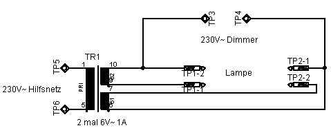

ich habe mir elektronische Vorschaltgeräte besorgt,bei denen zwei Leuchtstoffröhren mit jeweils nur zwei Kabel angeschlossen werden, nun würde ich diese Röhren für meinen Wohnzimmerschrank benutzen und gerne dimmen doch mit einem "Nomalen" Dimmer geht es nicht und mit einem mit dem man auch Tranformatoren dimmen kann fängt die Röhre an zu flackern.
Hat da jemand einen Rat wie man diese VG dimmen kann ohne das die Lampen flackern?

Das sollte helfen:
Aber Vorschaltgerät nicht vergessen.

Hallo Jockel06,
sind es wirklich Leuchtstoffröhren (ungeheizte Elektroden, nur 1 Kontakt je Ende) oder nicht doch übliche Leuchtstofflampen (beheizte Elektroden, 2 Kontakte je Ende)? Welche Baugröße/Leistung?
Prinzipiell kann man LS-Lampen auf zweierlei Weise dimmen:
a) mit konventionellem Vorschaltgerät (KVG/VVG) UND Heiztrafo (also in etwa so wie auf der Skizze vom Fuchs, aber dort fehlt das Vorschaltgerät - würde nen satten Kurzen geben!!!) UND Dimmer (dieser muß für induktive Lasten geeignet sein)
b) mit elektronischem Vorschaltgerät (EVG), welches für sich bereits dimmbar sein muß (spezielle Ausführung, Dimmen meist über 10V-Anschluß)
Wenn Dein vorhandenes EVG Dimmen nicht unterstützt, wird es mit dem nicht gehen.

1. Die Schaltung sieht sehr einfach aus.Bis welche Leuchtstofflampengröße geht die und wo kommt das das Vorschaltgerät hin?
2. Die Vorschaltgeräte sind von der Firma Stahl, habe auch schon im Netz gegoogelt aber habe da nichts gefunden. Ich habe diese aus einer EX-geschützten Langfeldleuchte ausgebaut. Man(n) kann da ganz normale Leuchtstofflampen mit zwei Pinnen an jeder Seite nehmen von denen aber nur ein Pin auf jeder Seite angeschlossen wird, wenn ich Netzspannung an das VG anschließe ist die Lampe sofort voll an.
