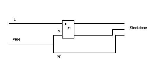

Diese Erklärung ist doch Unsinn und zeigt, dass du die einfachsten Grundlagen nicht verstanden hast. Schau dir mal folgende Zeichnung an:
Wenn hier der PEN vor der Aufteilung unterbrochen ist und an der Steckdose ein Gerät eingeschaltet ist, liegt am PE der Steckdose die volle Spannung an. Der FI tut in diesem Fall überhaupt nichts, da kein Fehlerstrom an ihm vorbeifließt!

Hier zeigt sich das du die Funktion des FI und den Grund der Erdung des N im TT und TN-Netz nicht verstanden hast.
Der Fehlerstrom fließt sehr wohl am FI vorbei den über die Person fließt der Strom nach Erde und damit zum Trafo zurück. Damit schließt sich der Fehlerstromkreis auch bei unterbrochenem PE

Ja, der Fehlerstromkreis schließt sich, aber der FI schaltet nicht ab!
Nochmal langsam, zum Mitmeißeln: Der Strom "fließt" über den L-Leiter durch den FI zum Verbraucher an der Steckdose. Von dort fließt er durch den N-Leiter wieder über den FI und danach zum PE-Kontakt der Steckdose (da der PEN unterbrochen ist). Damit liegt dort die volle Spannung an, ohne dass der FI einen Fehlerstrom erkennen könnte!

So ich hab mir nochmal den Stromkreis aufgezeichnet und extra noch mal nachgeschaut . Im Falle des PEN-Bruches hast du recht der FI löst nicht aus!
Trotzdem erhöht der Fi die Sicherheit. Aber hier zeigt sich mal wieder warum für PEN mindestens 10mm² gefordert werden.
