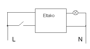

Hallo Forum!
Neulich ist nach 40 Jahren mein alter Siemens-Stromstoßschalter für den Flur kaputt gegangen. Ich wollte ihn durch einen modernen elektronischen ersetzen, und mir wurde der Eltako es12 dx-uc empfohlen. Beim Siemens liegt die Phase direkt an, und von dort geht eine Leitung zum Taster (siehe Schaltplan). Wenn ich versuche den Eltako so anzuschließen, funktioniert es nicht (Lampe ist dauer-an). Es funktioniert nur so, wie auf dem zweiten Schaltplan. Irgendwie ist mir nicht klar warum. Mache ich etwas falsch, oder funktioniert es tatsächlich nur so wie auf dem zweiten Schaltplan???
Vielen Dank und herzliche Grüße, Andi

Hallo Andi,
früher war auch die N-getastete Schaltung erlaubt, wie Du sie hast. Heute nurmehr die L-getastete.
Einem elektromechanischen Stromstoßschalter ist das ganz egal.
Aber einem elektronischen eben nicht.
Daher entweder Schaltung umbauen oder einen mit Eignung für N-Tastung verwenden.

Hallo Andi,
habe mir mal die Schaltbilder bei Eltako angesehen und ich vermisse in deinen Skizzen die Klemmenbezeichnungen speziell für den elektronischen Stromstoßschalter.
Vielleicht klärt sich dadurch manches auf und man kann dir weiterhelfen. Nicht immer ist elektronisch besser als elektromechanisch - auch wenn das viele immer meinen.
Reiche mal die Anschlußbezeichnungen nach und wir werden sehen was wir für dich tun können

Anbei die neuen Skizzen.

Sorry sam2, viele Dank für Deine Antwort. Das scheint ja die Lösung fürs Problem zu sein. Grüße

So gehts bestimmt. Müßte zumindert.
Aber was hilft ihm das, wenn er ne Altinstallation hat, wo der Taster im N sitzt???

Wenn man das Ding jetzt nicht mehr zurückgeben kann, könnte man sich unter Berufung auf Bestandsschutz mittels N-getastetem Koppelrelais aushelfen. Dieses Relais tastet dann den L auf das Stromstoßrelais. Auch dabei kein Stand-by-Verlust.
BID = 578114
Ja.
Geht aber nur, wenn am Montageort auch ein Dauer-N vorhanden ist.
