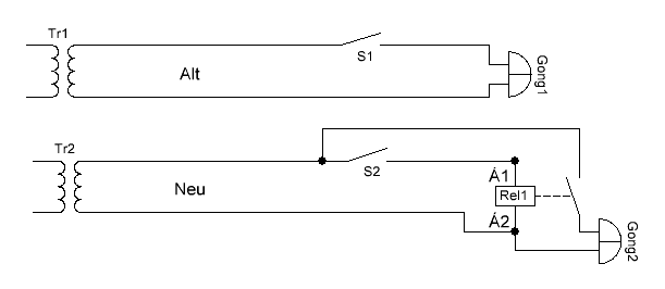

Hallo Zusammen,
ich habe eine neue Klingel (www.getdorboot.com).
Da dieses Teil einen beleuchteten Taster hat, löst dies am elktro/mechanischen Türgong ein leises Brummen aus, da ja immer minimal Spannung durchfliesst.
Ein Kollege und Eltako hat mir jetzt einen Eltako ES12DX-UC empfohlen um dies auszuhebeln.
Eltako schreibt folgendes zum anschliessen:
An den Klemmen +A1 –A2 klemmen Sie den Taster an.
Da er multispannungsfähig ist können Sie von 8-230 AC und von 10-230V DC ansteuern.
An der Klemme 1 kommt der Eingangsleiter und Klemme 2 ist dann für Ihre Last.
Zu meiner Umgebung, im Verteilerkasten hängt ein 8V Klingeltransformer von Grothe.
Von diesem geht ein Kabel (rot) zum Klingeltaster und wird über ein Kabel (schwarz) in den VTK zurückgeführt, dieses ist wiederum mit einem gleichen Kabel, welches zum Gong führt verdrillt.
Ein zweites rotes Kabel geht vom Transformer zum Gong.
Laut Eltako, soll der ES12DX-UC zwischen Taster und und Transformer gesetzt werden.
Kann mir jemand erklären welche Drähte jetzt genau wohin kommen.
Danke Euch und Gruss Theo

Ein Bild sagt mehr als 1000 Worte
Edit: Allerdings ist das ES12DX-UC ungeeignet , da es sich bei diesem um ein Stromstoßrelais handelt. Beim ersten Tastendruck schaltet dieses und bleibt eingeschaltet bis die Taste erneut gedrückt wird.(Folge Klingelputzen (Dauerklingeln))
Edit2: Dieses Relais ist geeignet Eltako-Schaltrelais-R12-100-8V

Obwohl ich die Deine Zeichnung nun schon länger Betrachte, verstehe ich noch nicht ganz, welches Kabel ich nun wo reinstecken soll, vor allem wegen der Abzweigung vor dem Taster.
Kannst Du mir dies noch kurz erklären.
Die vorhandenen Kable hatte ich ja schon notiert.
Danke Dir.
Theo
BID = 910560
Aber nur weil es Weihnachtet
Die Schaltung ist für jemanden der Pläne lesen kann selbsterklärend.
Beachte Rot und rot sowie Sch1 sch2.
Punkte sind elektrische Verbindungen.

Der ES12DX-UC ist ein Stoßstromschalter und für deinen Zweck ungeeignet!
Deshalb ja auch der Link zu einem geeignetem Schaltrelais.

Zur Verdrahtung:
Vom Trafo mit rot zum Klingeldrücker, von dort mit schwarz auf A1 vom Relais. Von A2 des Relais auf den anderen Trafopol.
Dann vom Trafo mit schwarz auf 1 vom Relais. Von 2 aus mit schwarz zum Gong. Rot vom Gong wieder auf den anderen Trafopol.
BID = 910597
woodi
Beiträge: 948
Wohnort: Welschbillig
Hier noch meine unmaßgebliche Meinung:
Am einfachsten ist der Tipp das Relais zum oder in den Gong zu setzen, wenn es ansonsten geeignet ist.
Dabei ist der sch2 vor dem Schalter wegzunehmen und auf A1 anzulegen (gemäß Zeichnung), also letztlich nur eine Brücke von A1 auf 1.
Damit liegt die Spule des Gong über den Kontakt parallel zum Relais und macht bei Öffnen des Schalters den Spannungsabfall an der Parallelschaltung niederohmig, wodurch ich hoffe, dass das Relais sicher abfällt.
Das elektronische Relais wird keine große Induktionsspannung erzeugen und der Gong ist ein elektromechanischer Gong (lt. TE). Dieser würde auch die Induktionsspannung aushalten, so wie ich das sehe.
Es wäre ggf. zu klären ob es nicht umgekehrt ein Problem geben könnte.
Als Relais ist der Tipp von dem mir den kurzen Armen zu verwenden, auf keinen Fall ein Stromstoßrelais, aber das wurde ja schon gesagt.
