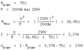

TT:
Wenn du einen Erder mit sagen wir einmal 75 Ohm Erdungswiderstand hast, und eine großer Stom je nach Herd und Erder darüberfließen lässt hast einen Spannungsteiler (RHeizelement-RErder) und in der Mitte liegt der PE aller (!!!!!) Gräte und Steckdosen im ganzen Haus, und da können schnell einmal 170V anliegen!
Zum Beispiel:
\fedon\mixonR_Erder = 75\Omega
P = 2000W bei 230V
R_Heiz = U^2/P = (((230V)^2)/2000W) = 26,45\Omega
I = U/R = 230V/(26,45\Omega + 75\Omega) = 2,27A
U_Erder = I*R_Erder = 2,27A*75\Omega = 170V
\fedoff
Und wenn man mehr Leistung zieht kann man die die Berührungsspannung selbstausrechnen!!
[ Diese Nachricht wurde geändert von: shark1 am 27 Mär 2008 11:22 ]
