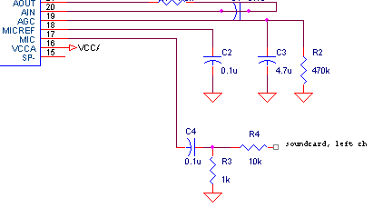

ich habe mir einen chip von ISD zugelegt, an dem ich den linken soundkartenkanal (wie auf dem bild gezeigt) angeschlossen habe. wenn ich nun auf aufnahme drücke und die entsprechenden sounds einspiele, werden diese bei der wiedergabe viel zu leise abgespielt. noch leiser als jeglicher telefonhörer. die lautstärke unter windows ist bereits auf volle pulle. wenn ich den aufnahmesound über die normalen monitorluatsprecher höre, fallen mir fast die ohren ab! wenn ich das ganze leiser einstelle wird die aufnahme so leise, das man sie fast nicht mehr hört. der verwendete lautsprecher am ISD ist ein passiver 4,5cm mit 8 ohm. es ist alles korrekt verkabelt und die bauteile sitzen auch alle korrekt. es gibt noch ne möglichkeit das ganze mit nem lm386 zu verstärken, aber dies sollte eigentlich gar nicht nötig sein. laut ISD sollte der chip-interne-verstärker bereits zimmerlautstärke erreichen! hat vielleicht auch einer von euch dieses problem gehabt?

was genau sagt denn das Datenblatt zur Anschaltung an Quelle und Lautsprecher? Die Verstärker in diversen Chips sind oft nicht für 8 Ohm gedacht sondern brauchen eine höhere Last (meist so um die 60 Ohm wie es die Billigkopfhörer haben). Ich hatte ein ähnliches Problem mit einer zu leisen Türklingel die auch selbstaufgenommene Signale als Klingelton wiedegeben sollte. Mit dem eingebauten LAutsprecher gings, nur war der nicht quer durchs Haus zu hören. An einem grösseren Lautsprecher mit 8 Ohm kam dann fast garnix mehr raus. Ich hab dann den originalen Lautsprecher ausgemessen und siehe da, hatte er doch so um die 50 Ohm. Ich habs dann einfach verstärkt, das passende IC gabs bei Pollin für 25 Cent.
Ach ja, überdenk doch auch mal deinen Eingangsspannungsteiler ob der so gewollt und sinnvoll ist. Wie gesagt sollte das Datenblatt da weiterhelfen können

also im "original" soll ein 16 ohm lautsprecher angeschlossen werden. in der guten alten BRD bekommt man sowas aber selten. also nehme ich den mit 8 ohm. im apin06.pdf wird ein 8 ohm lautsprecher mit dem lm386 "angesteuert". vielleicht geht das wirklich nur so ?!

so wirds sein. Diese integrierten winzig Endstufen können eben nicht viel Strom ab und deshalb wird mit höheren Widerständen gearbeitet
