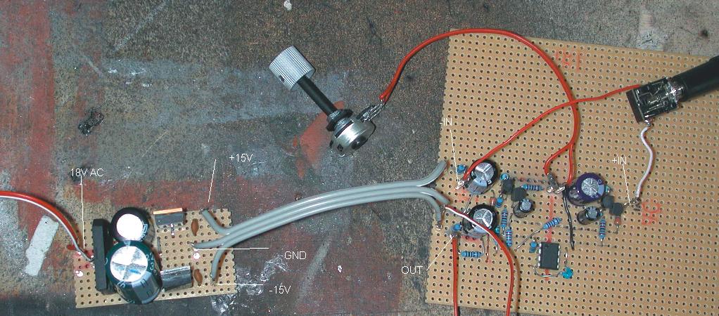

hallo,
hab das teil jetzt mal aufgebaut und es rauscht nicht, aber es brummt.
Ich glaube nicht, dass das an der versorgung liegt, da ich 25V Glätte und dann mit nem 7815/7915 Regler auf 15 V bringe.
ausserdem verstummt das brummen beinahe, wenn ich das mikrofon ausstecke, und es wird leiser, wenn ich mit dem finger an masse komme.
woran kann das liegen?
liegt das am mikrophon, oder am verstärker?
das mic ist ein dynamisches mikrofon.
Oder liegt das einfach daran, dass der preamp noch nicht in einem abgeschirmten gehäuse ist?
danke für die hilfe

Du verwendest symmetrisches abgeschirmtes Mikrofonkabel ?
Und die Versorgung ist nicht mit auf der Platine ?
Am besten machst Du mal ein Bild, damit wir uns das besser vorstellen können.
Auch könntest Du die Speisung probehalber anstelle eines Transformators mal aus Batterien machen. Wenns dann nicht brummt, weißt Du, wo Du nachbessern mußt.

tubbu
Beiträge: 100
ich habe momentan noch kein symmetrisches mikofon, weshalb ich einfach das Mic mit +IN und -IN verbunden habe.
das war wahrscheinlich falsch, denn wenn ich jetzt +IN mit GND zusätzlich noch verbinde hört das Brummen fast auf und ganz, wenn ich jetzt noch masse berühre.
Den 230V Teil der Versorgung habe ich damit er nicht reinstreut in ein Steckernetzteil gepackt.
18V AC gehen dann in die linke Platine auf dem Bild, die obere Halbwelle wird +15V, die untere -15V.
Als Kondensatoren habe ich 2200uF.
Wie muss ich das Mikrofon richtig anschliessen?
Thx

Das Mikrofonkabel ist aber doch ein abgeschirmtes ?
Wenn Netzteilplatine und Verstärker so weit auseinander sind wie auf dem Bild, ist das gut.
Weniger schön ist, daß +In und -In soweit auseinanderliegen. Dadurch ensteht, wie auf dem Foto zu erkennen, eine Schleife die für störende Magnetfelder wie eine Trafowindung wirkt.
Du solltest also die beiden Drähte miteinander verdrillen.
Sicherheitshalber würde ich auch noch das Gehäuse des Potis mit Masse verbinden.
Wenn Du schon einen Verstärker mit symmetrischem Eingang baust, und ein dynamisches Mikro hast, dann solltest Du auch die guten Eigenschaften nicht mit einem asymmetrischen Kabel verderben.
Dazu gehört natürlich auch eine passende Steckverbindung , denn außer den beiden Adern muß auch die Abschirmung des Kabels angeschlossen werden.
Bei dem momentanen Aufbau dürfte aber die wirksamste Abhilfe eine Massefläche von unten sein.
Besorg Dir ein ausreichend großes Stück Pappe auf das Du einseitig eine etwas kleinere Alu-Folie klebst.
Dann drehst Du eine Gewindeschraube -mit großen Unterlegscheiben (hast Du noch Pfennige ?) damit das Alu nicht kaputt geht- hindurch, und nimmst diese Konstruktion, mit der Alu-Seite nach unten, als Unterlage für Deinen Aufbau.
Wenn Du dann die nach oben herausragende Schraube mit Masse verbindest, wirst Du wohl ein Aha-Erlebis haben.

tubbu
Beiträge: 100
hi, ja das mic-kabel ist abgeschirmt.
ich hab immernoch kein symetrisches kabel, aber ich werde mir eh demnächst ein neues mikrophon kaufen und das wird dann gleich ein symetrisches.
hab zuerst deinen rat mit der massefläche befolgt, aber das ganze dann doch in ein metallgehäuse (cd-laufwerk) eingebaut, das mit gnd verbunden ist.
Das funktioniert auch soweit ganz gut und das brummen ist fast verschwunden, auf dem oszi, ist aber immernoch eine schwingung zu erkennen, welche kleiner wird, wenn ich mit dem finger an das gehäuse komme.
muss ich das gehäuse vielleicht noch richtig erden und wenn ja wie?
also bis jetzt ist es nur mit gnd verbunden.

Wenn Du die Schaltung in das mit GND verbundene Blechgehäuse eingebaut hast, sollte eigentlich Ruhe herrschen.
Wenn Du aber ein asymmetrisches Kabel verwendest, mußt du dessen Abschirmung natürlich wechselspannungsmäßig kalt stellen. Bei dieser Schaltung kannst Du dazu den betreffenden Eingangspin, egal ob die Abschirmung an +In oder -In liegt, einfach mit GND verbinden.
BID = 53300
Standardmäßig wird beim Anschluss von nicht symmetrischen Mikros an symmetrischen eingängen Minus und GND verbunden.
