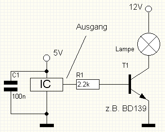

Hi
Ich hoffe das hier mir helfen könnt oder zu mindestens einen kleinen Tipp geben könnt.
Und zwar ich brauche eine Verstärkerschaltung ich möchte gerne eine 12V 2W Lampe mit einem IC 7402 ansteuern die IC geben aber ja nur eine Spannung von 5 V aus jetzt meine frage wie bekomme ich so eine Verstärkerschaltung hin.........
Ich habe schon alles erdenkliche gemacht aber ich komme absolut zur Zeit nicht drauf wie muss so eine Schaltung aussehen also ich hoffe das ihr mir helfen könnt.
5V eine 12V/2W Lampe ansteuren...

NPN-Transistor einfach in Emitterschaltung?
ps: ein 7402er könnte auch niemals eine 2W Lampe bei 5V ansteuern, der Ausgang kann nur wenige mA liefern.

Hier mal eine Schaltung:

nur dass diese Schaltung bei einem Standard-TTL Ausgang nicht funktionieren wird.
Erstens ist der Basistrom für einen BD139 über 2K2 zu klein um ihn in die Sättigung zu steuern. Zweitens liegt die erlaubte Low-Marke des Ausgangs zu hoch um einen Transistor mit UBE 0.6V sicher zu sperren.
Darum benutzt man für sowas auch Darlington-Transistoren, die erst bei einer UBE von 1.2-1.4V leiten.- Ein BC517 mit 500mA IC und 30V UCEO sollte für einen 12V, 2W Verbraucher reichen. Und wenn es mehrere solcher Treiber zu bauen gilt, gibt es sowas auch zu acht in einem IC - ULN2803 - wobei da intern noch weitere Widerstände eingesetzt sind, die das Schaltverhalten noch weiter auf die Ausgangspegel von TTL Bausteinen optimieren.

Danke erst einmal ich weiß nicht ob ihr das Program Elektronik Workbench kennt also damit bin gerade am Versuchen die Schaltungen zu simulieren.
Nur was ich bei dem Programm nicht verstehen oder wie so das so funktionert ist die Lampe bei mir Leuchtet leider auch wenn ich gar nicht die 5 V sondern er nimmt gleich die 12 V von der Spannungsquelle.
Ich werde den Transistor auch nicht nehmen ich denke ich werde den BC 107 oder den BC140-10 nehmen.

Ich weiß was auch da drin steht aber ich habe auch gesagt das ich das nicht so machen darf sondern mit einem Transistor Verstärkerschaltung machen muss.
P.S.
Kann mir noch einer vielleicht helfen wie ich jetzt die Widerstände berechne ich habe die obere Schaltung genommen und bei Workbench ausprobiert sie funktioniert auch nur das eben der Strom zu klein ist und der Transitor nicht voll durch stuert den an der UCE Strecke fällt noch zu viel Spannung ab.

auf den ersten Blick:
mach' den 2,2k Widerstand etwas kleiner, möglicherweise geht's dann besser.
