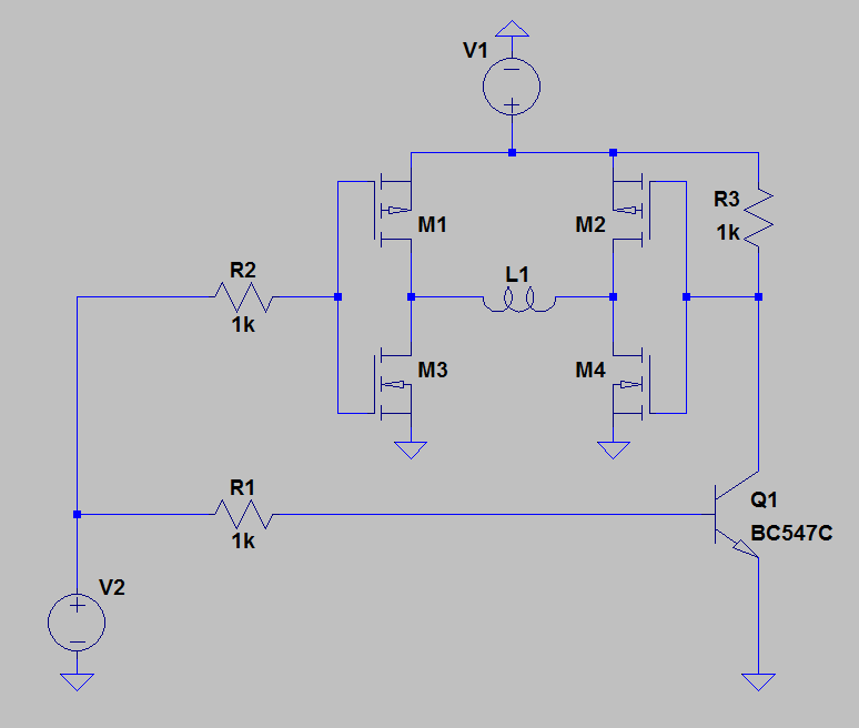

> Bitte das Bild ansehen! <
Es geht mir darum, meine H-Brücke mit Hilfe von einem Hallsensor zu schalten. Also, wenn der Hallsensor ein Signal ausgib, dann sollte der Ausgang der H-Brücke umgepolt werden. Funktioniert aber nicht ganz:
Wie ist die momentane Situation:
Der Ausgang der H-Brücke wechselt zwischen 0V und +8V - je nachdem ob der Hallsensor ein Signal gibt oder nicht. Eingansspannung ist 8V.
Wie es sein sollte:
Der Ausgang der H-Brücke wechselt zwischen -8V und +8V - je nachdem ob der Hallsensor ein Signal gibt oder nicht. Eingansspannung ist 8V.
... meine Schaltung dazu, vgl. Bild.
Bitte um Ratschläge, wo hier das Problem liegen könnte - ich hab schon so viele Anordnungen ausprobiert, alle ohne Erfolg
MfG,
Stefan
BID = 964521
Am Verhältnis der Widerstände R6 und R2.
Weil R2 so klein ist, fliesst der meiste Strom der von R6 geliefert wird durch die BE-Strecke von Q5 ab.
Vertausch mal die beiden Widerstandswerte!
P.S.:
Eigentlich kannst du dir den ganzen Zirkus mit dem npn-Transistor schenken, indem du mit dem Ausgang der 1. Halbbrücke die 2. ansteuerst.
Praktisch wird man das aber wegen diverser Schönheitsfehler so oder so nicht machen.

Probiere doch mal "normale" OPVs. Ist zwar grundsätzlich löblich, dass du mit einem Komparator arbeitest, beim LM339/LM393 ist aber auf Grund des offenen Kollektor-Ausgangs etwas Sorgfalt an den Tag zu legen.
Perl erwähnte es ja schon.
Bei diesem Widerstandsverhältnis erreichst du eine Gate-Source Spannung von etwa 700mV+7,3V*1/11=1,4V
Und das wäre selbst für einen Logic-Level FET reichlich knapp.

DANKE für die Hilfe => jetzt funktionierts!
... ich habe, wie du gesagt hast, R2 und R6 getauscht und jetzt
funktioniert es genauso wie ich es wollte. DANKE!!

Ich würde dir dringend empfehlen in die Ansteuerung der Halbbrücken etwas mehr Gehirnschmalz zu investieren.
Mach das mit Logikschaltkreisen der CMOS 4000er Serie!
Dann brauchst du den Komparator nicht mehr, und kannst den Motor sogar in die Stellungen "AUS" und "Bremsen" steuern, aber vor allem kannst du die fatale Situation vermeiden, dass beim Umsteuern p- und n-Kanal Transistoren der gleichen Halbbrücke gleichzeitig leiten.
Schau dir mal die Ströme beim Umschalten in deiner jetzigen Simulation an!
Im richtigen Leben kann das die MOSFETs ganz schnell in den Halbleiterhimmel befördern.

Also grundsätzlich funktioniert alles so wie ich wollte - ABER: Ich bekomme nicht wirklich die Leistung heraus, welche ich mir erwartet hätte. Also jetzt drehe ich einen Magneten mit dieser Schaltung umd komme auf max. 3600 U/min zuvor drehte ich den Magneten mit einer einfachen Hallsensor-Transistor-Schaltung, wobei nur ein Pol des Magneten beschleunigt wurde und da kam ich schon auf 5400 U/min.
... da jetzt aber beide Pole abwechselnd beschleunigt werden, sollte ich eigentlich eine noch größere Dehzahl zusammenbringen. Aber offensichlich packt das die Schaltung irgendwie nicht?
Daher meine Frage: mit wie viel Hz funktioniert diese Schaltung eigentlich maximal? Und wie viel Spannung & Strom hält sie aus - derzeit läuft sie mit 15V, sollte aber bis 30V aushalten und es fließt ein Strom von ca. 1,2-2A zum Verbraucher(Spule)?
Tja, der Teufel steckt eben im Detail.
Ich denke, dass hier das Hall-IC das limitierende Element ist.
Wenn man den Rest auch noch richtig macht, sollte das bis weit über 100.000/min drehen können.
Aber um die Anordnung korrekt zu dimensionieren brauchst du wohl doch noch ein paar mehr Grundlagenkenntnisse.
Dürfte nicht allzu doll sein, mit der hochohmigen Ansteuerung der MOSFETs.
Hast du ein Oszilloskop?
... ich habs nach deiner Schaltung nachgebaut:
https://forum.electronicwerkstatt.d.....ent_r
- soll ich also niederohmigere Widerstände nehmen?
... OK, liegts jetzt am Hall selbst oder an der Schaltung dahinter (Hallsensor ist ein H501)?
Ich brauche eh nur so ca. 6000 U/min, mehr will ich auch gar nicht. Ich werde morgen eine 2. Spule zuschalten und sehen was passiert.
Ein Oszilloskop habe ich momentan keines zur Verfügung.
BID = 964733
Das war mehr als grobe Skizze zu verstehen.
Nein, die würde der LM393 nicht vertragen. Die MOSFETs passende Treiber, bspw. bestehend aus einer Gegentaktendstufe mit NPN und PNP Transistoren.

Mittlerweile schaffe ich 4200 U/min, nachdem ich den Hallsensor exakt ausgerichtet habe - interessatnt finde ich nur, dass ich diese Drehzahl schon bei ca. 18V und 1A erreiche. Wenn ich die Spannung erhöhe, bis 25V erhöht sich auch der Stromfluss auf ca. 2A - ABER die Drehzahl nimmt einfach nicht mehr zu???
... Dann ist es egal, welche Spannung ich anlege, wobei bei 25V und 2A mir irgendwie schon die MOSFETS wegbruzeln, aber die Drehzahl steigt einfach nicht mehr?? Also mit der Leistung kann das nix zutun haben, da kommt die schaltung irgendwie nicht mehr mit 4200RPM sind ja 70Hz.

darüber solltest du mal nachdenken! Die Gatter der CMos haben Gegentaktausgänge und sorgen dafür das Deine Mosfets auch schnell genug umgeladen und umgesteuert werden.
