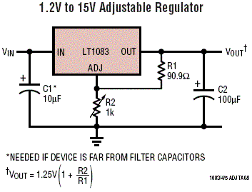

Hallo ich möchte meinen Discman im Auto anschliessen um Mp3s hören zu können. Vorher möchte ich das aber alles mal mit nem Netzteil simulieren und stelle fest dass da irgendetwas nicht funktioniert.
Der Discman wird entweder über 2x1,5V Batterien oder über ein 4,5V Netzteil betrieben.
Nehme ich nun ein Computernetzteil und schliesse die 5V an den Netzteileingang des Discmans an funktioniert alles. Bekanntlich hat man aber im Auto 12V also lege ich die 12V vom Netzteil an einen Spannungsregler (LT1084 / siehe Bild) und stelle eine Spannung von 4,5V oder 5V ein. Aber nix tut sich
Auch wenn ich 3V einstelle und ans Batteriefach gehe funktioniert es nicht.
Kann mir jemand sagen woran das liegen könnte? Der Spannungsregler kann glaube ich bis zu 5A liefern.
Das Bild stammt aus dem LT83/84/85 Datasheet des Herstellers.
Hochgeladenes Bild : lt.GIF
Falschrum ???
Miß mal nach, was aus dem Regler rauskommt, wenn er angeschlossen ist.

Nee ich bin mir sicher dass das alles richtig angeschlossen ist.
Aus dem Regler kommen laut Messgerät 5V die so auch am Discman anliegen.

Wie ist den die komplette Schaltung bis zum Regler?
Welches Messgerät? Multimeter?
Es kann ja nur mit der Spannung was ungewöhnliches sein.
Hast Du nur den Diskmän angeschlossen?
Oder geht es zu einem Verstärker?

An dem Regler liegen am Eingang einfach nur die 12V vom Netzteil an, da ist sonst keine Schaltung vor. Am Ausgang hängt nur der Discman von dem ich erstmal nur sehen möchte dass das Display angeht wenn ich auf Play drücke, so wie beim Original Netzteil.
Als Messgerät verwende ich ein Analog-Multimeter.

Hast Du zum Test nur den 12V Zweig des NT verwendet? Das verkraften manche nicht! Du musst den 5V Zweig immer belasten!

Ja ich nehme den 12V Zweig zum testen aber ich habe es auch schon mit einem normalen Netzteil (13.8V DC) ohne Erfolg probiert.
Kann man das nicht anders lösen?
Mit ner Z-Diode oder Spannungsteiler oder so?
Auf dem Original-Netzteil steht 4,5V drauf macht aber in Wirklichkeit 7,5V von daher braucht die die Spannung ja nicht so stabil bei 4,5V liegen.
Dann wäre sowieso ein 7805 Regler billiger als das Teil von Linear gewesen.
Hast Du den Regler auf ein Kühlblech montiert ?
Welche Werte haben R1 und R2 ?
Hast Du die Kondensatoren nah am Regler angeordnet ?
Welche Ausgangsspannung mißt Du, wenn der Diskman angeschlossen aber nicht eingeschaltet ist, welche wenn er eingeschaltet wird ?
Auch die dabei gemessenen Eingangsspannungen am Regler interessieren.
Wie lang sind die Verbindungskabel und welchen Querscnitt haben sie ?
Alles Dinge bei denen man etwas verkehrt machen kann. Oder Du postest mal ein Foto von Deinem Aufbau.

Ich hab mir nun den 7805 gekauft und es funktioniert bestens.
(ich hab den LT1084 nicht extra gekauft, sondern hier rumliegen gehabt daher hab ich den genommen, bin aber auch nicht auf die Idee gekommen nen 7805 zu nehmen )
erstmal Danke an alle die mir versucht haben zu helfen
Aber um den Fehler zu finden:
der IC ist auf einem Kühlblech montiert (ich muss zugeben das ist ziemlich winzig aber heiß wird er nicht)
die Werte sind die gleichen wie im Bild
die Kondensatoren haben ein bisschen Abstand (2-2,5cm)
Kabellänge 20-30cm
Querschnitt 0,25²??
da haben wir schon einen Fehler
wenn ich auf Play drücke sinkt die Spannung auf 1,5V ab
woran könnte das liegen? IC kaputt?

ich hab vergessen die Eingangspannung zu messen
die sinkt von 10V auf 9,9V wenn ich auf Play drücke
