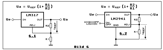

für meine diversen Klein-Elekrogeräte würde ich aufgrund von zb. zu dunklen Displays die dort verwendeten Akkus mit 1.2V (bzw. 2x 1.2V = 2.4V) gegen RAM Akkus tauschen.
Jedoch: Probleme mit Auslaufen; Probleme mit Tiefentladung usw. - die scheiden also aus.
In meinem jugendlichen Leichtsinn kam mir dann die Idee der Spannungserhöhung.
Ich transformiere also meine 2.4V (auch gerne mit einem Akku,also 1.2V) also auf 3V.
Auf der Suche nach einem passenden "Wie-geht-denn-das?" bin ich auf 2 Spannungsregler gestossen; den LM317 sowie den LM2941.
Beim ersteren muss jedoch zwsichen Referenzspannung und Ausgangsspannung mind 1.5V liegen, weshalb ich mich für den 2.ten entschieden hatte - Ein LowDropOut Bauteil, max 0.2-0.5V Unterschied.
Um die benötigten Widerstandsgrößen zu berechnen, nutze ich die AtariSTZ Programme (per EMU), die auf:
http://www.elektronik-kompendium.de/public/schaerer/elec2000.htm
verfügbar sind.
Die Schaltung hierzu ist im Anhang sichtbar.
R1=270Ohm
R2=56,25Ohm; ich hatte vor, hier einen 500Ohm Poti einzusetzen, so dass ich testweise auch mit 1 Akku und 1.2V arbeiten kann (405Ohm nötig für R2)
Aja, die max. Stromstärke liegt bei ~120mA.
Nun zu meinen Fragen:
Ist die Schaltung bzw. generell das Projekt OK so?
Welche Schutzmassnahmen sollte ich in die Schaltung noch einbauen, zb. Verpolung?
Wie muss ich den Wirkungsgrad meiner Akkus mit einbeziehen, wenn ich die durchscnittliche Dauer der 1.2V (2.4V) meiner Akkus berechnen will, sprich, wie lange kann ich mit 1 bzw. 2 Akkus mind 90% der Nennspannung erreichen?
Ist es sinvoll, nur 1 Akku 1.2V -& gt; 3V hochtransformieren zu lassen, 2 Akkus einzusetzen oder gar 3 und hier die Spannung wieder auf 3V herunterzuregeln?
Ich danke Euch für Eure Unterstützung
Andre

Glaubst du allen Ernstes, mit einem Linearregler eine Spannung erhöhen zu können?
Wenn es klappt, kannst du zu RWE etc. gehen und denen deine Schaltung für viel Geld verkaufen.

Erhöhen kann man mit diesen Bausteinen bestimmt keine Spannung.
Nimm doch erstmal nicht wiederaufladbare Batterien, die liefern 1,5V statt den 1,2V bei wiederaufladbaren. Als Schaltung gibt es Step-Up-Wandler, die die Spannung in etwa verdoppeln, aber ob die bei 2,4V schon funktionieren weiß ich nicht.
Allerdings ist dabei auch der Strom durch die Akkus höher, was zu einer kürzeren Laufzeit führt.
Für welches Gerät soll das denn sein? Wenn du etwas mehr als 3V brauchst solltest du darüber nachdenken, einen 3. Akku zu nehmen und die Spannung dann runter zu regeln.
