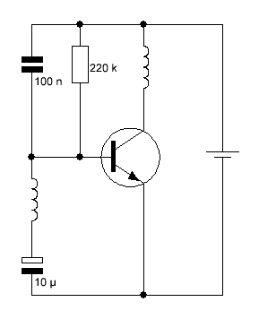

Ich habe eben versucht, die Schaltung aufzuzeichnen, bin jetzt aber im Zweifel, ob es so richtig ist abhängig davon, ob der Transistor die Anschlüsse EBC oder ECB ab der Markierung hat.
Ganz wichtig wäre zu wissen: Wohin geht denn der zweite Pol (plus) der Batterie? (Der blaue Draht ist minus und geht an den Emitter.)
Der Widerstand M22 wird wohl 220 kOhm haben (0,22 MOhm, das M anstelle des Kommas).

Der Plus-Draht ist auch blau und geht an den Anfang einer der Wicklungen der Spule.

Dann könnte die Schaltung so aussehen. Suspekt sein könnten der Transistor und/oder der Elko. Der Widerstand und der Keramikkondensator sollten in Ordnung sein. Die beiden "inneren" und die beiden "äußeren" Drähtchen der Spule sollten Durchgang haben.
Ein Oszillograf für die Fehlersuche wäre natürlich wünschenswert...

Ich hatte bei meinem Beitrag mit der Schaltung noch vergessen zu schreiben, daß mich das an solche "ewig" schwingenden Pendel erinnert. Dabei ist der Pendelkörper ein Magnet und Spule, Batterie und Schaltung sind im Ständer des Pendels versteckt. Das bewegt sich dann so lange, bis die Batterie verbraucht ist.

Dann würde ich jetzt erstmal den Elko und den Transistor tauschen...
Elko hab ich - aber was mache ich mit dem Transistor? Kann ich da irgendeinen NPN nehmen? BC548A hätte ich noch.
