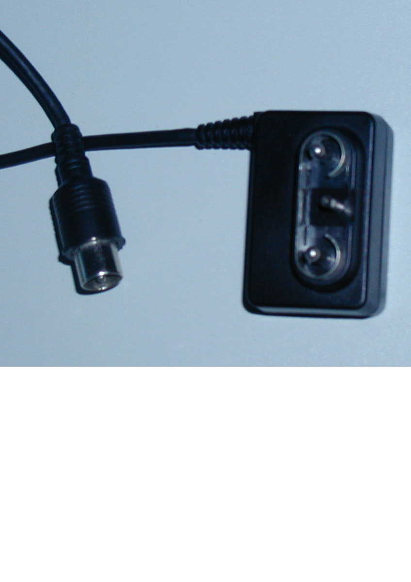

ich habe eine Sony CCD TR515E Hi8 Kamera, welche einen analogen Videoausgang (Chinch) und einen Audioausgang(Chinch) hat.Dazu passend habe ich einen Adapter von Sony der die beiden Signale (Audio und Video) in irgendeiner Weise auf einen Antennenstecker bringt.
Ich wollte jetzt gerne meine Aufnahmen digitalisieren und stehe nun vor folgendem Problem.
Gehe ich mit einem Chinchkabel(Gelb) in den Ausgang meiner Videokamera und verbinde dieses mit meiner Videokarte, bekomme ich ein Bild. Jetzt habe ich an der Videokamera aber nur einen Audioausgang und an meiner Videokarte sind aber zwei Audioeingänge (Rot und Weiss).
Kann ich jetzt einfach einen Chinchadapter (z.B. bei Pollin.de BestNr. 44-450 336 ) an den einen Audioausgang meiner Kamer stecken und die zwei Audiokabel dann damit verbinden, oder ist da meine Überlegung falsch und wenn die Überlegung falsch ist, Wie bekomme ich aus dem einen Ausgang jeweils ein SIgnal für meine Audiokabel ?
Im Anhang ein Bild des Adapters, falls euch das weiterhilft.
Vielen Dank für eure Hilfe

Mit einem Adapter wirds wohl gehen aber Stereo hast du dann trotzdem nicht. Daher müsste man das auch nur mit dem einen Chinch als Mono digitalisieren können. Wenn nicht lässt sich der Ton wenn er als z.B. linker Kanal aufgenommen wird von jemandem mit Video/Audiobearbeitungskenntnisssen leicht duplizieren.
BID = 33030
Du könntest den Kopfhörerausgang der Videokamera benutzen, da sollte Stereoton rauskommen.
