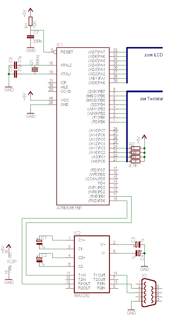

Wer kann mit weiterhelfen, möchte folgendes Projekt verwirklichen:
Ziel ist es, über eine Tastatur mit ca. 20 Tasten die entsrechenden Werte in einem Display zu summieren.
Aufbau:
1. Gehäuse mit Tastatur, LCD-Anzeige und RS232-Anschluß.
2. Über die RS232 kann pro Taste ein Zahlenwert zugewiesen werden (VB+RS232-Ansteuerung ist für mich soweit kein Prblem).
3. Wir diese Taste auf dem Geräte danach betätigt, wird im Display der jeweilige Zahlenwert aufsummiert.
4. Über eine fix definierte Taste wird die Anzeige wieder auf Null zurückgesetzt.
Da meine Elektronikkenntnisse leider nicht so groß sind (vor allem was Speicherbausteine, IC's usw. angeht) wäre ich über jede Hilfe bzw. Information sehr dankbar...
Wer könnte mit unter Umständen gegen Bezahlung einen Schaltplan hierfür entwerfen?
Danke

Es führt also wohl kein Weg an einem Mikroprozessor vorbei, und da wir wissen, das rund 20 Tasten angeschlossen werden, wäre die nächste Frage:
Was für ein Display soll denn drankommen?

BID = 2964
Beiträge: 7464
Hatte ich dir schon geschrieben.
Dafür eignet sich ein Atmel µC (z.B. 90S8515)
Benötigt wird der µController, das LCD-Display, die Tastatur und noch ein MAX232. Noch ein paar C's und R's und ein Quartz.
Ein kleines Progi für den µC ist auch noch erforderlich.
Also mit 2 IC's geht das zu Realisieren.
BID = 2966
Beiträge: 7464
Ach ja, die Schaltung.
Uploaded Image: Kasse.jpg
