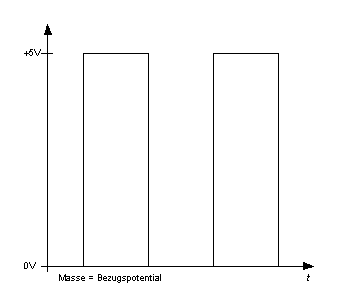

Nein, es kommt ein Rechtecksignal raus. Also eine von HIGH auf LOW und andersrum schwingende Rechteckspannung.
der Bezugspunkt in diesem Falle ist Masse (GND). UB ist bei TTL immer +5V. Also hast du ein Rechtecksignal, dass immer von +5V auf 0V und wieder auf +5V schwingt.
TTL-kompatibel heisst, dass du damit TTL-Schaltkreise (z.B. 74xx) ansteuern kannst, dass die mit den Pegeln wat anfangen können, bzw. die Pegel richtig interpretieren.

wenn du gleichstrom hast und da ausgeschaltet ist haste 0 volt ,schaltest du ein haste bei 5 volt zb +5 volt ,dazwichen gibts "keine" zwichenwerte!!
wenn du nun nen rechteckgenerator baust machst du weiter nichts als mehr oder weniger schnell (zb über nen transistor)den gleichstrom ein und auszuschalten . und ttl (transistor transistor logig)pegel heist nun mal das ideallerweise die pegel logich 0 und logich 1 bei eben 0 volt bzw +5 volt liegen !!!
allerdings sind rechtecksignale für quarze die denkbar schlechteste ansteuerung deshalb sind da meistens intern gatter zur impulsformung nachgeschaltet !!! selbstverständlich fliesen auch bei rechteckförmigem ausgangssignal ströme in den schaltkreis rein bzw aus dem schaltkreis raus !!! bei ttl gattern sind ca 10 mA typische zugelassene werte und du kannst zb dem gatter nen transistor nachschalten um zb ein relais oder andere stromintensivere "verbraucher" zu steuern
gruß Bernddi
ps masse ist nur das bezugspotenzial !!!!
