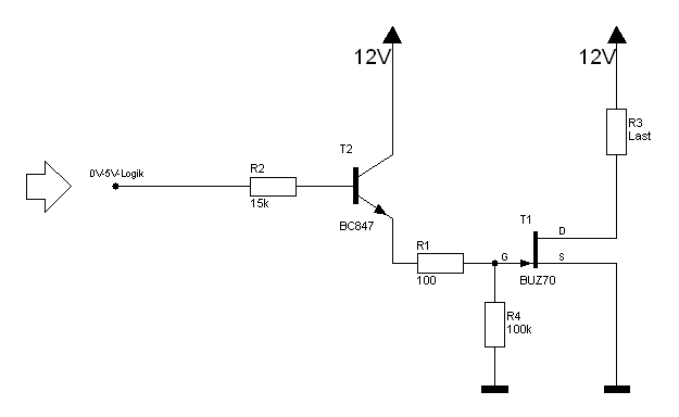

Wollte mir Leistungsschalter für eine µC-Schaltung bauen, und habe dann mal zu FETs gegriffen. Hab auch gestern schon geschafft, hohe Ströme zu schalten und habe viele neue positive Seiten der FETs entdeckt.
Nun zu folgender Schaltung. Kann der NPN-Transistor als FET-Treiber funktionieren?
Es soll fast mit 12V am Gate geschaltet werden (Naja, 12V-0.7V über die CE-Strecke) und mit dem Pull-up-Widerstand soll im hochohmigen Zustand des Bipolaren das Gate einen definierten Zustand erreichen.
Der FET soll später eine Last schalten, die 12V benötigt. Der µC gibt aber nur 5V-Pegel raus.
Frage also: Geht unten-angehängte Schaltung, wenn ja, was kann man verbessern, wenn nein, vielen mir folgende Möglichkeiten ein:
    * FET mit PNP-Transistor ansteuern, der übernimmt auch die Pegelwandlung von 5V auf 11.3V.
    * P-Kanal-FET benutzen (Sind aber seltener und ich habe sie nicht da.)
Den BC847 (SMD) habe ich hier zuhundert liegen, deshalb würde ich den gern verwenden. Ich sehe im Schaltplan eigentlich keinen Fehler und meine, dass es so gehen müsste, aber ich bin mir nicht 100%-sicher, mache sowas mit unipolaren Transistoren zum 1. Mal...
Möchte dafür keine Bipolaren verwenden, da ich dann noch einen Verstärker für den doch kräftig-werdenden Basisstrom bräuchte. (z.B. Darlington)
PS: Es sollen keine hohen Frequenzen geschaltet werden, also werden auch keine hohen Gateströme fließen (wg. der Kapazität vom Gate zur SD-Strecke [parasitäre Kapazität]).
Ströme liegen bei 2A-12A (gut gekühlt).

So funzt das nicht. Es kommen nur 4,3V am Gate an und nicht die gewünschten 12V. Da wäre es sogar besser, das Gate direkt mit dem µC zu treiben.
Andersrum wird ein Schuh draus. Da nicht schnell geschaltet werden soll, kann man folgendes machen: Lege einen Pull-Up-Widerstand vom Gate zu 12V. Am Gate sitzt der Kollektor des Transistors (Emitter an Masse), der dem FET bei Bedarf den Saft am Gate abwürgt. Das hat allerdings den Nachteil, dass, wenn der µC ohne Versorgung ist, der FET angesteuert bleibt. Falls das verboten ist, brauchst Du zusätzlich einen PNP.

T2 ist ein Emitter-Spannungsfolger.
Das Bedeutet, das die Spannung am Emitter um ca. 0,7V kleiner
ist als die Spannung an der Basis. Groschen gefallen?
Des weiterem rechne dir mal die Zeitkonstante aus, wenn du das
Gate über einen 100-kOhm-Widerstand entladen willst.
Zu dem Schaltzeichen von MOSFET sage ich mal nichts.

Bei der Schaltung ist eigentlich fast alles falsch:
- R4 ist zu hochohmig, wenige kOhm sind da besser
- T2 verringert die Spannung noch weiter auf etwa 4,4V, das reicht nicht.
- R2 ist überflüssig.
- der Mosfet ist falsch gezeichnet
Was gehen würde:
1-10k Pullup vom Gate an 12V und den Transistor zwischen Gate und Source. Das wäre dann zwar invertierend, aber der Mosfet bekommt dann immerhin 12V am Gate.
Mist .
Danke für die Hilfe!
Da macht man was neues und macht gleich alles falsch .
Naja, aber danke jedenfalls für die Tipps.
Das Schaltzeichen ist das eines normalen FETs, hatte keins für ein MOSFET (, wo ja noch das Bulk-Dingsda angedeutet wird.)
Ich schätze, ihr meintet, dass der BUZ70 ein MOSFET ist, dann habe ich natürlich voll daneben gehauen .
Hatte nur ein Datenblatt mit den technischen Daten, aber keiner Beschreibung.
Ich werde den Plan nochmal neuzeichnen.

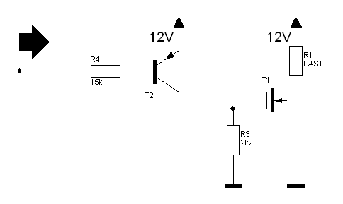

So, neues Posting, neues Glück.
So, nun habe ich auch das richtige Schaltbild für einen MOSFET drin. Der Widerstand, der das Gate (also den paras. Kondensator eigentlich) entlädt, ist jetzt bedeutend kleiner.
Dadurch sollten sich die Schaltzeiten abkürzen. Aber wie ich sagte, es ist nicht sooo wichtig, denn ich schalte vllt. alle paar Minuten mal ein oder aus.
Aber ich habe euch um Tipps gebeten und so nehme ich auch diesbezgl. alles entgegen, will ja kein Mist bauen, soll ja auch gut laufen .
Diesmal habe ich nen PNP drin, der wird halt mit 0V angesprochen. Einen Basisvorwiderstand habe ich auch, der fließende Strom wird sowieso sehr klein sein. (Außer im Moment, wo der Gatekondensator aufgeladen wird.)
Nun habe ich auch mal ins Datenblatt geschaut (gründlicher ) und gesehen, dass die Schwellspannung bei max. 4V liegt, der würde also grade so angehen, wenn ich es so gemacht hätte, wie oben...
Der FET ist ein normalleitender. Durch den Widerstand 2k2 wird er permanent auf 0-Pot. gehalten, dann wie oben so schön gesagt wurde, abgewürgt (also auf 12V-0.7V-Pot. gebracht.)
Ich hoffe, es stimmt diesmal... werde mich gleich erstmal ins Bett legen, bin ziemlich fertig...

Der BUZ70 ist aber ein Anreicherungs-Typ und kein
Verarmungs-Typ. Es wird schon schwerer sein, einen
Leistungs-MOSFET als Verarmungs-Typ zu finden.
Die Bulk ist im MOSFET meist schon mit der Source verbunden.
http://de.wikipedia.org/wiki/MOSFET
Deine jetzige Schaltung ist nicht gerade besser.
µC (Mikrocontroller) 5V:
\fedon\mixonI_B = ((5V - 12V + 0,7V)/(15k\Omega)) = -420 \mue A
12V/2,2k\Omega = 5,4mA
I_C = I_B * 100 = -42mA
\fedoff
-> Der Transistor ist noch in der Sättigung.

wie gut wird der µC-Ausgang mit der dort anstehenden Spannung fertig, die sich über die BE-Diode des PNP-Transistors und seinen Basiswiderstand aufbaut.
Ist der Strom gering genug, dass der PNP sperrt und somit auch der FET (schlecht wenn die Schutzdioden den Ausgang auf 5,7V halten)?
Ein Pegelwandler muss her, z.B. ein NPN mit Emitter am µC-Ausgang, Kollektor an den 15K Basiswiderstand des PNP (ev. anpassen) und die Basis über 2k2 an +5V.
Und wie gedenkst du diesen PNP Transistor mit der 0..+5V Steuerspannung wieder auszuschalten?
->P-Kanal MOSFET verwenden und mit NPN das Gate steuern
oder:
nochmals einen NPN zur Ansteuerung des PNP einsetzen.

Werde die Schaltung nochmal durchrechnen, hatte oben natürlich die Differenz zw. aktiven µC-Ausgang (5V) und Emitter (12V) nicht beachtet
Natürlich ist der Transistor dann noch durchgeschaltet, das ist es egal, ob der µC ne 1 oder ne 0 ausgibt.
