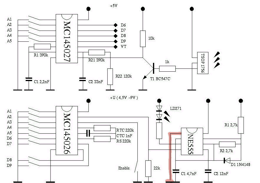

ich habe eine Fernbedienung selbst gebaut und wollte fragen, ob die Dioden am Sender immer leuchten oder ob ich einen Fehler gemacht habe. Ebenfalls habe ich keinen
TSOP 1756 bekommen und habe einfach einen sfh 350 (Artikelnummer bei Conrad 153977-33)benutzt. Geht dies?
Der Schaltplan von Sender und Empfänger liegt bei.
MfG MEyER

Eine Sache, die mußte ich auch sehr schnell lernen:
Kondensatoren mit KURZEN Drähten zwischen Masse und den Versorgungsspannungs-Eingang der ICs, weil es sonst sein kann, daß sie gar nicht arbeiten. 100nF reichen.

Die Lampe des Senders leuchtet immer noch die ganze Zeit.
Und es kommt kein Signal am Empfänger an.
(Ich habe neben den beiden IR-Dioden noch eine zusätzlich normale LED in reihe geschaltet, deshalb sehe ich dies.(Widerstand natürlich vor den LED`s verkleinert))

Wenn Du das Schaltbild richtig abgezeichnet hast, so hängt der PIN1 des 555 "in der Luft". Der gehört aber auf Ground (Masse)!

Hast du ein Oszilloskop zur hand?
Wenn ja überprüf mal, ob der Ne555 das richtige Taktsignal liefert...

@womabat:
Pin 1 ist doch der in der Zeichnung LINKS oben am IC...
Der ist aber in der geposteten Schaltung auf Masse geschlatet... oder seh ich das falsch?

Sorry... dachte man kann als edit noch ein Bild einfügen... DA:

Du hast recht; je nach Bildschirmauflösung werden anscheinend manche senkrechten Linien nicht angezeigt. Ich muß lernen, solche Dinge immer im Vollbildmodus anzusehen.

Der Pin 4 liegt mit 22k an Masse. Was kommt aus dem anderen IC? Wenn er takten soll, gehört der an UB. Vielleicht kommt da nicht das richtige raus?

SFH350 und TSOP1756 sind vollkommen verschiedene Teile.
Der TSOP... ist ein IC mit eingebautem Photodetektor, der die Anwesenheit einer mit 56kHz modulierten Lichtquelle festellt.
Der SFH350 ist ein gewöhnlicher Phototransistor, der lediglich feststellt ob überhaupt Licht da ist. Phototransistoren reagieren relativ langsam und mit diesem Transistor wird die Schaltung allenfalls im Dunkeln über geringe Entfernung funktionieren.
Und das allenfalls auch nur, wenn Du den Kollektor des SFH.... über einen 56k Widerstand mit + verbindest.

also ich hab mir mal das datenblatt vom Mc 145026/27 angeguckt...
die a-leitungen dienen denke ich dazu den sender auf einen bestimmten Empfänger zu codieren... d.h. sender und empfänger müssen gleich codiert werden...
wozu verwendest du den ne555?
um die impulslängen gleichzuhalten...
normalerweise wird pin 15 des Senders DIREKT mit einem Kabel an Pin 9 verschiedener Empfänger angeschlossen...
Kommt das richtige Ausgangssignal aus Pin 15 des Senders?
Wenn ja, dann versuch mal direkt die sende LEDs mit einem transistor vom MC145 zu treiben... blinkt die dann?
Woher hast du die Schaltung?
MFG Quirin

Wird der Ausgang des NE555 (Pin 3) nicht normalerweise nach Masse hin geschaltet? Ich hab noch nie gesehen, daß von +UB aus in den Ausgang reingeschaltet wird. Könnte sein, daß es nix zu bedeuten hat, aber probier doch mal, die LED´s aus PIN 3 heraus nach Masse zu schalten.

Ich habe den Ratschlag von Hanno... mal befolgt und habe die LED's an Masse geschlossen und es fuktioniert.
Wenn ich den Enable-Schalter drücke sieht man die LED aufleuchten. Wenn ich nun gleichzeitig z.B. D6 schließe
verändert sich nix. Muss das so sein?
Als letztes muss ich jetzt wohl nur noch den TSOP austauschen.

Der Code wird so schnell Gepulst, dass man das mit bloßem AUge nicht erkennen kann. Kannst mal versuchen, die Fernbedienung schnell zu schwenken währen Du die Taste drückst. Dann erhälts Du sozusagen ein "Luft-Osziloskop" Das klappt manchmal besser als man glaubt.
