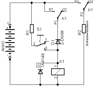

Zur Überwinterung meiner 30-Zellen Akkupacks suche ich eine preiswerte Möglichkeit der überwachten Entladung.
(hochwertiges Ladegerät vorhanden).Einfach 3 Stk.Autolampen
verwenden haut nicht hin--man vergisst unweigerlich auf die
Kontrolle und es ist mehr Schaden als Nutzen durch Tiefentladung.--Das Gerät (oder Bausatz)sollte bei Ca.27V
(-möglichst einstellbar)-abschalten.Nützlich ,aber nicht unbedingt notwendig,wäre eine Strommengenmessung der entnommenen Energie.Die Entladestromstärke kann man ja durch
verschiedenstarke Autolampen regeln.
Vielen Dank im Voraus

Ich hatte das gleiche Problem mit meinen Flugakkus (10Zellen) und habe das ziemlich simpel gelöst:
Mit einem Relais, z.B. 6V, das die Entladewiderstände über einen Schliesser zuschaltet und dessen Wicklung aus dem Akku gespeist wird. In reihe zur Wicklung wird eine oder mehrere Z-Dioden geschaltet, so das das Relais bei der gewünschten Entladespannung abfällt (mit regelbarem Netzteil testen). Zum Starten des Entladevorgangs werden die Z-Dioden einfach mit einem Taster und Widerstand überbrückt, damit das Relais sicher anzieht (überwindung der Hysterse). Ist die Entladeschlussspannung erreicht fällt das Relais ab und trennt damit die Entladewiderstände ab. Dadurch steigt zwar die Akkuspannung und damit auch die Spannung am Relais wieder an, aber das Relais schaltet aufgrund der Hysterese nicht wieder ein und der noch fliessende Strom ist zu vernachlässigen (es sei denn Du hast einen 300A Schütz verwendet). Hast Du ein Relais mit zwei Schliessern kann die Wicklung auch über den 2. Kontakt sich selbst abschalten, dann bleibt es auf jeden Fall ausgeschaltet (bei zu kleiner Hysterese).
Ich habe leider kein Programm zum Schaltplan erstellen, aber ich hoffe ich habe die Schaltung halbwegs verständlich erklärt.
Eine Messung der Kapazität ist nicht ganz einfach, setzt bei simpler Zeitmessung einen konstanten Entladestrom voraus.
Um die Abschaltspannung einstellbar zu machen kann man die Z-Dioden zum Teil durch normale Siliziumdioden (0,5V Spannungsabfall in Flussrichtung) ersetzen, dann mit Stufenschalter oder Jumperleiste in 0,5 oder 1V-Schritten einstellen.
Ich weiss das das einigermassen primitiv ist, aber bei mir funktioniert das ganze seit fast 10 Jahren 1A, und die Bauteile finden sich in jeder gut sortierten Bastelkiste.
MfG
André

So, nun noch das Schaltbild, die Bauteilwerte müssen entsprechend der Zellenzahl angepasst werden.

Hallo mattl911
Vielen Dank für Deine prompte Hilfe u. den Schaltplan.
Werde die Sache gleich mal durchstudieren und dann mit
dem Aufbau beginnen.
