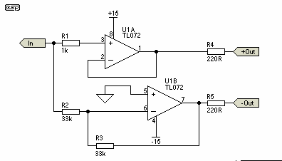

Ich sehe vor, ein Verteiler zu bauen, da einen zu kaufen geht nicht (nicht gefunden). Ich habe folgendes Schaltplan rausgesucht:
(Datei angehängt).
Die Bauteile für Verstärker lassen sich in conrad kaufen. Wie ich verstanden habe, um drei Ausgänge zu haben, werden einfach zwei komplette Stufen aufgebaut und Eingang einer auf den ausgang anderer drangehängt. Was mich in Verzweifeln treibt, ist die Aufbau Netzteiles.
Nein, du hängst die Stufen an den Ausgang der Soundkarte.
Scheinbar hast du dein Grundproblem aber noch nicht erkannt. Das Headset ist niederohmig, daher bricht die AUsgangsspannung der Soundkarte zusammen. Du brauchst nur einen Verstärker für das Headset. Kauf dir billige Aktivlautsprecher mit Kopfhöreranschluss und nutze die als Verstärker für den Kopfhörer. Alternativ einen richtigen Kopfhörerverstärker. http://www.thomann.de/de/cat.html?gf=kopfhoererverstaerker&oa=pra
Den könntest du übrigens auch anstatt deines Eigenbauverteilers verwenden. An einem Anschluss dein Headset, an den anderen deine Anlage und die Aktivlautsprecher.

Ich habe anscheinend mein Problem mit drei Ausgängen gelöst. Also, ich hatte von Anfang an die Aktivlautsprecher, die einen Ausgang haben. An den schließe ich mein Headset. An dem Ausgang meiner Soundkarte ist Y-Förmige 3,5mm Klinken-Adapter angeschlossen, an den ich meine Aktiv-Boxen und mein Verstärker anschließe.
Auf jeden Fall waren Deine Anweisungen hilfreich. Die Anschaffung eines Übertragers steht hervor.
