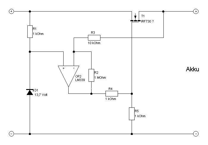

In der Hoffnung daß es sich nicht um totalen geistigen Dünnschiss handelt, hab ich jetzt mal etwas zu Papier gebracht. Natürlich fehlt es noch an der Strombegrenzung, dem Schutz vor Eingangsspannungseinbruch und der LED-Geschichte aber wenn mir das mit der Spannungsregelung schonmal jemand abnehmen könnte wär´s echt cool. Sollte ich damit nicht TOTAL falsch liegen, schff ich den Rest bestimmt auch noch.
Ich bin mir mit dem IRF730 auch noch nicht wirklich sicher, ob der hier überhaupt geeignet ist, aber ich hab mich erstmal an seinen Werten orientiert. Was mir an dem Komisch vorkommt ist, daß er RDS(on) ca. 1 Ohm hat, ist das nicht noch etwas viel?
Besten Dank schonmal!!!
MfG hanno...

Sieht schon ganz gut aus, aber ein paar kleine Fehler sind drin:
a) Du willst die Spannung regeln, nicht schalten. Also LM339 (Komparator) durch LM358 (Opamp) ersetzen
b) R5 weglassen (für den LM339 ist der sowiso falsch, da der LM339 einen Open Collektor Ausgang hat, also wennschon, dann mit + verbinden)
c) Eine 13,7V Z-Diode gibt es nicht und Z-Dioden sind nicht sonderlich genau. Nimm lieber eine 2,5V Referenz (ich glaube LM385-2,5 war sowas). Dann hängst du R3 nicht direkt an +Akku sondern über ein Poti, dass die Spannung auf 2,5V teilt. So kannst du auch die Spannung präzise einstellen.
d) Strombegrenzung fehlt. Du könntest vor den MOSFET (auf dem Plan links vom MOSFET) die übliche Transistor Strombegrenzung mit BC557 einbauen, da du nun genügend Spannungsreserven hast. Dazu 0,47Ohm Widerstand in die Leitung, Emitter an +, Source vom MOSFET über 100Ohm an die Basis des Transistors. Kollektor ans Gate.
e) siehst du die Diode im MOSFET ? Wie perl schon schrieb, sobald du ausschaltest, entläd sich der Akku in die Spannungsversorgung wobei sich der MOSFET in seinem Aggregatszustand ändert (anderst ausgedrück: Das Ding verdampft...) Also entweder vor den MOSFET oder zwischen Drain und Spannungrückkopplung eine Shottky Diode (z.B. SB550)

tixiv
Beiträge: 1492
Wohnort: Gelsenkirchen
Und einen N Kanal FET kannst Du so nicht voll durchsteuern. Die Gatespannung muss immer ein paar Volt positiver als die Sourcespannung sein, und Du hast ja keine Spannungen >14,5V.
Das Prinzip stimmet aber

@perl
Sehr vielen Dank für den Plan. Leider raff ich aber nicht ganz was du mit Blackbox meinst. Doch nicht etwa die Steuereinheit im Auto, oder? Das wär ungünstig. Oder den LM393, den du angesprochen hast? Würde die Schaltung eigentlich auf die Spannungsspitzen im KFZ-Bordnetz klar kommen, oder brauche ich da noch einen Filter? Ich saug mir erstmal das Datenblatt von den FET´s, und mal sehen ob ich das alles raff.
@Benedikt
Deine Punkte d) und e) waren ja klar. Die Schaltung war ja noch nicht fertig. c) ist mir eigentlich auch noch klar gewesen. Die Zenerdiode war mehr oder weniger nur Symbolisch drinn. Über a) und b) werd´ ich nochmal grübeln, aber erstmal danke für deine Hilfe.
@tixiv
Deine Info muß ich leider erstmal verarbeiten. Aber natürlich erstmal Danke.
MfG hanno...
