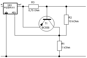

mir fällt nix vernünftiges dazu ein, wie ich diesen Regler
http://sharp-world.com/products/dev.....e.pdf
in einer Schaltung, so ähnlich wie im Anhang, verwenden kann. Das Problem liegt bei der Strombegrenzung. So wie´s in der Schaltung im Anhang ist, wird´s ja nicht funzen, denn ein verringern von R1 hätte ja einen Spannungsanstieg zur Folge. Ich müsste also mit der Transe R2 Steuern, und hab dann das Problem, daß ADJ und Masse ja nicht identisch sind. (R1 und R2 beziehen sich auf die Schaltung im Datenblatt)
Ich würde wirklich gerne diesen Regler verwenden, da ich sowiso einen "LowDrop" benötige, und ich von diesen noch satt und genug am Start habe.
Wenn dazu jemandem was einfällt, würde ich mich sehr freuen.

Wiso benötigst du einen LowDrop Regler ?
Wie hoch ist denn die Eingangsspannung ?
Ansonsten bastelst du die Strombegrenzung mit einem PNP Transistor einfach in die positive Ausgangsleistung, dann gehts.

erstmal danke für die Antwort. Ich werd mal genauer beschreiben, worum es geht.
Ich bin nämlich mal wieder bei LIDLTM gewesen, und hab mir diesen Power-Cube besorgt. Wie nicht anders zu erwarten, lässt der Preis von 15 Teuro wieder mal einige Wünsche offen, denn die die komplette Elektronik in dem Ding ist total zum (oder auch ).
Die Ladeschaltung ist quasi ungeregelt. D.h. es gibt eine LED, die angeblich das Ende des Ladevorgangs anzeigen soll. Tatsache ist aber, daß sie schon bei 12,9 V Akkuspannung angeht. Lässt man den Akku dann weiterhin an Ladung, wird er mit 15,6 V (zumindest bei Netzteilladung) hoffnungslos überladen (Ich persönlich halte es für absolut mutig, daß der Hersteller bei der Ladeschaltung 3 Jahre Garantie gibt). Auch die (angeblich stabilisierten) Spannungsausgänge sind alles andere als stabilisiert. Die Spannung wird lediglich durch serielle Dioden reduziert, und sowiso schonmal ca. 1,5 V höher als aufgedruckt (Darum soll´s hier aber nicht gehen; das Problem bekomm ich schon selbst in den Griff).
Das Gerät soll hauptsächlich im Auto geladen werden, und mit max. 13,8 V Ladeschlußspannung, immer für diverse spontane Open-Air Partys, Campingurlaub usw. einsatzbereit sein.
Meine Bordspannung bei laufendem Motor beträgt ca. 14,35 Volt, und deshalb muß ich mit ca. 0,55 Volt Spannungsdropout auskommen. Der PQ30RV11 wird mit MAX. 0,5V angegeben, und meine Messung hat tatsächlich nur 0,38 Volt ergeben.
Mit deiner PNP-Idee hab ich auch schonmal eine Vision gehabt, aber aus irgendeinem unerklärlichen Grund hab ich bei PNP-Transen leider immernoch so´ne komische Hirnblockade . Mit ein wenig Anstrengung hab ich das jetzt aber mal gezeichnet, und es wär nicht schlecht wenn mir die Schaltung mal jemend theoretisch überdenken könnte.
Was mir dabei nämlich noch spanisch vorkommt ist folgendes:
In der orginalen Schaltung (1. Posting) wird der Spannungsabfall am Stromfühler-Widerstand umgangen, indem P1 direkt an der Akkumasse angeschlossen ist. Wär das in meiner Schaltung (Anhang) denn genauso, oder müsste ich den Spannungsabfall am Widerstand beim einstellen der Ladeschlußspannung mit einkalkulieren?
MfG hanno...

Jetzt noch alle Tranistoranschlüsse eine Stufe im Uhrzeigerseinn drehen (Emitter an den Ausgang des Reglers, Basis an den Akku und Kollektor an R1), dann passts...

Sorry, daß ich diesen älteren Thread nochmal nach vorne hole, aber ich hab jetzt mal diesen Prototyp aufgebaut und ausprobiert. Die Schaltung funktioniert aber nicht so wie ich mir das vorstelle, und ich hoffe daß mir jemand helfen kann.
R3=2,5 Ohm, C1=0,47 µF und Eingangsspannung 21V von einem Netzteil mit Gleichrichtung und Siebung.
Die Strombegrenzung schien mir zuerst sauber zu arbeiten, die LED lechtet aber nicht und jetzt ist mir auch noch T1 verreckt. Nun, ich hatte eine Kurzschlussmessung über das Amperemeter gemacht, könnte es daran liegen? Muß ich bei dieser Strombegrenzung immer einen Lastwiderstand haben, der die Referenzspannung des Spannungsreglers so grade noch abfängt?
Wär echt cool, wenn da jemand was zu wüsste; auch dazu, daß die LED nicht geleuchet hat.
Danke schonmal!
MfG hanno...
BID = 72082
Wenn du einen Kurzschluß machst, wird dir T1 kaputt gehen, weil der 47µF Elko sich dann über die BE-Strecke entlädt. In dessen Basisleitung gehört also ein Strombegrenzungswiderstand. Wert aus den Dateblatt über IBmax ermitteln.
Möglicherweise hat die LED nicht geleuchtet, weil ihr Transistor vorher an dieser Stelle saß und nun schon keinen Emitteranschluß mehr hatte.
BID = 72083
a) Die eine Diode über dem 22Ohm Widerstand lässt warscheinlich nicht genug Spannungabfall entstehen, damit T2 mit dem 1k Basiswiderstand genügend Basisstrom bekommt. Diese Schaltung am besten mit 2 Dioden in Reihe vor den Spannungsregler setzen (sonst ändert sich ja dessen Ausgangsspannung sobald du den Regler belastest...)
b) Durch den 2,2uF Kondensator konnte T1 nicht schnell genug den Spannungsregler abschalten, so dass kurzzeitig ein hoher Strom (entweder vom 2,2uF selbst, oder über den Stromsensorwiderstand über die Basis) T1 zerstört hat.

Danke! Im Datenblatt steht was von IBM -200mA PEAK. Also, die Ausgangsspannung (13,77 Volt) - Referenzspannung (1,27 Volt) - Spannung an der BE-Strecke (0,6 Volt) / 0,2 Ampere = 60 Ohm. Ist das so richtig?

Sicher bin ich nicht, aber es könnte gut sein.
Bei meinen Versuchen ist mir aufgefallen, dass NPN Transistoren schon ab etwa 0,6V Basisspannung leiten. bei PNP müssen es 0,7-0,8V sein...
BID = 72129
Formell schon, aber ich würde nicht so hoch gehen. Bei einem 3..4mal höheren Widerstandswert hätte ich ein besseres Gefühl.
Der BC558 hat lt. Datenblatt bei 25°C für Ic=2mA eine UBE von typ. 0,62V . Damit liegt er gleich mit entsprechenden npn-Typen.
Allerdings ist der Streubereich mit 0,55..0,7V spezifiziert.
Vielleicht funktionierts mit einer 1N4007, die sollte etwas mehr Spannungsabfall haben.
Der 1k-Widerstand vor der Basis ist auch unnötig hoch.
Am besten aber dürfte es sein, wie Benedikt schon schrieb, zwei Dioden in Reihe zu verwenden.

Ja, ist richtig. Deshalb hab ich auch schon überlegt, auf die Strombegrenzung zu verzichten. Eigentlich möchte ich die Schaltung so haben, daß ich sie in das geät einbauen kann, und dann nach belieben entweder mit Netzteil oder vom Bordnetz besaften kann.
Hab mittlerweile mal die Strombegrenzung rausgeschmissen. Dafür bräuchte ich zwar ein stärkeres Netzteil, aber das ist zur Not auch mal schnell gefrickelt. Die LED leuchtet auch (zwar nicht besonders hell, aber mir würde es geügen und die Widerstände sind ja auch mal schnell neu berechnet), und geht auch bei erreichen der Ladeschlußspannung (oder besser unterschreiten der 28 mA Ladestrom) aus. Im Prinzip schonmal sehr zu meiner Zufriedenheit. Ich muß nur noch ein paar Tests und Messungen machen; mit leerem Accu, bzw. mit höherem Ladestrom. Ich denke, daß ich die Schaltung dann so lasse (wenn nicht noch irgendwas schief läuft). Wenn noch Probleme aufteten, wäre ich so frei mich nochmals zu melden.
Aber auf jeden Fall schonmal ein fettes "Danke"; auslernen tut man zum Glück ja nie.
Achja, die Änderung hatte ich vergessen anzugeben. Es IST eine 1N4007, denn eine andere hatte ich nicht am Start.
Aber dann hätte ich doch wieder einen zu hohen Spannungsabfall für die KFZ-Ladung. So wie´s jetzt ist gefällt mir das schon gut. Nur wie der Regler auf einen entladenen Akku reagiert muß ich noch herrausfinden. Wenn was schmort; macht nix, den von den Reglern hab ich ja noch 26 Stück. Un das auchnoch für´n Appel und ´n Ei.

Mit einem LM393 o.ä. in der negativen Leitung hätte man Strombegrenzung und LED-Beleuchtung mit ein paar mV Spannungsabfall machen können.
