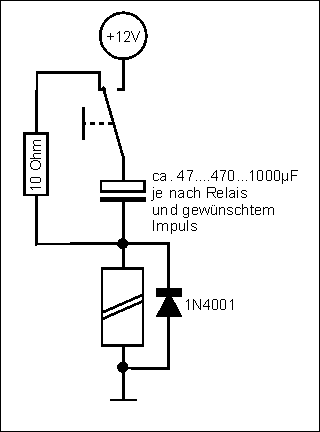

hallo,
ich habe ein kleines problem,ein kontakt wird in unregelmäßigen abständen kurz betätigt,welcher ein 12 volt relais schalten soll , aber das relais soll einen impuls geben wenn der kontakt geschlossen bleibt.wer kann mir daa weiterhelfen?

So ganz habe ich Dein Vorhaben nicht verstanden, beschreibe mal genauer das Projekt.

Ich denke, daß ein Relais nicht so lange angezogen bleiben soll, wie der eigentliche Kontakt geschlossen ist.
Leider hat der Poster versäumt uns einige Angaben mehr zu machen.
Was für ein Relais und wofür soll das gut sein
Relais mit einem Kondensator in Reihe schalten (ca. 4700-10000µF).
Zur Entladung des Kondensators einen Widerstand (ca. 2,2K-4,7K)
parallel zum Kondensator legen, oder besser über Kondensator und Relais.

Eine solche Schaltung heißt "Einschaltwischer", gibt es auch fertig.

mit nem Wechselkontakt zum auslösen, schätze ich mal, das es so gemeint ist.
