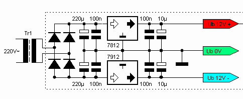

Ich brauche für ein Display -2,5V.
ist für die kontrast spannung solte also von 0 bis -2,5V mit einem poti regelbar sein.
für dises LCD-Modul YL162-90
kann ich die negatife spannung mit dem 7905 erzeugen zudem verwende ich derzeit einen 7805 für ein AVR also get das wen ich den 7905 und 7805 (Spannungs regler ) für eine schaltung an einer spannungs quwelle einsetze?
könnte man die negative spannung noch anderst erzeugen zB. mit einer brücken schaltung.

da ich mir nicht sicher bin, ob ich es richtig verstanden habe, oder vielleicht Du:
Mit dem 7905 kannst Du nur dann eine auf 0V bezogene negative Spannung Regeln, wenn auch schon eine negative höheren Betrages vorhanden ist. Der 7905 ist ein Regler, kein Wandler.
Deine Spannungsversorgung muß für diesen Fall also z.B. +9,0V und -9,0V bereitstellen, wenn Du mit 7805 und 7905 +5V und -5V haben möchtest.

donald_dack hat am 16 Nov 2009 02:16 geschrieben :
Ja,mit einer Ladungspumpe.(siehe unten)
Oder du sparst dir den ganzen Kram,und nimmst ein Display das ohne negative Kontrastspanung auskommt.

BID = 648269
Falls du eine serielle RS-232 Schnittstelle in der Nähe hast, kannst du auch diese anzapfen, denn die benötigt aucn eine negative Spannung.
Wenn sie nicht die (-12V) von aussen geliefert bekommt, dann ist da oft ein Schnittstellenchip wie der MAX232 verbaut, der sich die benötigten +/- 8V selbst herstellt.
Oder du machst es so wie Kleinspannung gezeigt hat. Der Oszillator muss nicht NE555 heissen, es kann auch irgendein Ausgang eines Logik-ICs sein, an dem eine regelmäßige Schwingung herauskommt.
Falls das Gerät einen Netztransformator hat, kann man den Kopppelkondensator auch vor dem Gleichrichter anschliessen.
Dann aber besser keinen Elko verwenden. 220µF sind auch überhaupt viel zu groß, es wird ja fast kein Strom benötigt.

BID = 648394
ffeichtinger
Beiträge: 1050
Wohnort: Traunkirchen im Salzkammergut
könnte das auch mit der Brückenschaltung gehen were doch ne einfache lössung
So einfach ist das nun auch wieder nicht. Brücken sind eher was für größere Leistungen. Außerdem ist die Spannung die du damit erzeugst ja nicht "wirklich" negativ sondern nur für die Last die zwischen den Halbbrücken hängt.
Am einfachsten geht es vermutlich wirklich mit der oben dargestellten Ladungspumpe. Falls du von einem Trafo versorgst könnte man mittels Einweggleichrichter positive und negative Spannungen erzeugen, das wär dann evtl noch einfacher.
