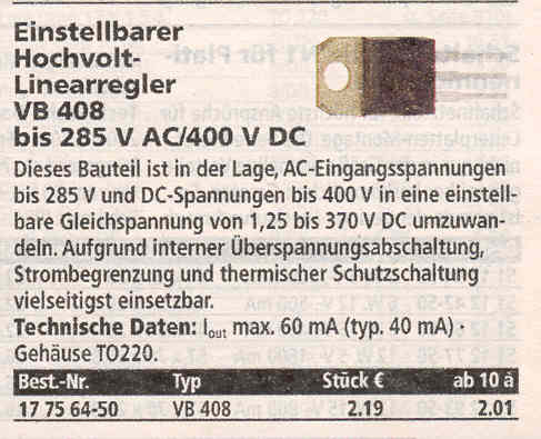

BID = 33729
elch
Beiträge: 510
Wohnort: Düsseldorf
hallo
schau Dir das mal an, gibts bei Conrad
Hochgeladenes Bild : Spanreg.jpg
Meine Beiträge sind keine rechtsverbindliche Auskunft. Jeglicher Rechtsanspruch ausgeschlossen.
BID = 33745
elch hat am  1 Okt 2003 21:56 geschrieben :
hallo
Das Ding hat keine Netztrennung !
In höchsten Maße lebensgefährlich !
Nimm doch einfach ein Steckernetzteil, und verwende ein 5V Relais.
