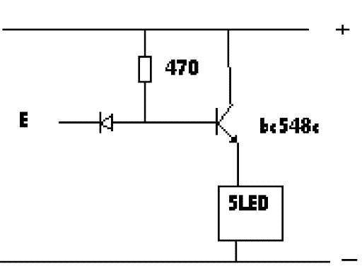

hallo,
ich bastle gerade an einer kleinen anzeige (7segment).
ich habe einen sn74ls47n - baustein angesteuert und habe zuspät bemerkt, dass er mir bei HIGH ein 0V - Signal liefert! Ich wollte die Ausgänge an ein npn transistor anschließen, damit er dann leitet oder sperrt. Da ich demnächst weder an pnp-transen noch an inverter-gatter rankomme, muss ich das Signal mittels dtl / rtl / ??? invertieren! Kann mir irgendjemand helfen?
ich hab ne schaltung entworfen, die es erstmal möglich macht den npn-trans zu benutzen. Jetzt muss dieses signal nur noch umgekehrt werden...
Ich hab pro segment 5 leds x 20 mA macht 100 mA pro segment. Deswegen kann ich das Segment auch nicht direkt an den Ausgang des ICs hängen.
Oder mach ich da was grundsätzlich falsch
Danke im Voraus
