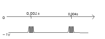

ich habe ein analogsignal von -1 v bis -0.8 v aus einer cmos-zeile. wenn die cmoszeile beleuchtet ist liegt -0.8v an, aber das signal fällt in 1µs-takt wieder auf -1v.
deshalb wollte ich mit einem 74122 mit festeingestellten 1,5µs retriggern, um das signal auf 0.8v zu halten.
aber an Q liegen dann etwa -0.5v an bei beleuchtung und -0.6v bei nichtbeleuchteter zeile.

die negative eingangsspannung kommt aus meiner cmoszeile. diese muss mit -12v betrieben werden.
hab das ausgangssignal unten mal aufgezeichnet. will also das abfallen bei dem pic mit nem 74122 verhindern, wenn das möglich is.

sorry. ich habe peak gemeint. (da muss ich selber drüber lachen, da ich es so falsch geschrieben habe)
ich habe jetzt erfahren, dass -1v nur anliegt, wenn der 74122 angeschlossen ist. ohne diesen liegen am oszilloskop -3V an. (im bild steht auch die falsche -1V)
es liegen also immer -3V an, wenn kein licht vom sensor erkannt wird. wird von einem gegenstand licht von der internen lichtquelle des sensors zurückreflektiert, so liegen an dieser stelle etwa -1.5V an (das ist dann der peak in dem bild). da aber die pixel nacheinander ausgelesen werden, fällt die spannung zwischen zwei pixeln kurzzeitig wieder auf -3V. dieses will ich nun verhindern, das heißt es soll der wert zwischen den pixeln auf dem wert des ersten gehalten werden.
hoffe, dass es nun verständlich ist. danke für die mühe

Wie bist du nur auf den 74122 gekommen ?
Etwas älteres hättest du dir wirklich kaum aussuchen können.
Wenn du wenigstens die LS-Version genommen hättest...
Nun denn, versuchs mal so:
Als Transistoren kommen viele normale NF-Typen in Frage.
Bei dem pnp-Typ lohnt es sich auf eine hohe Verstärkung zu achten.

Ich hab schon die LS Version (steht in der Überschrift dieses Themas). Ich lass mich gerne überzeugen etwas anderes zu verwenden, wenn es Vorteile bringt.
Da ich das Signal diskret mit einer DSpace-Karte abtaste, war eben das Problem, dass immer wieder in einem Peak eine der Flanken registiert wurde. Ich wäre froh wenn das Signal aus dem 74LS122 dann auch positiv wäre.
Was liegt denn nun bei deiner Schaltung an dem TTL-Ausgang an?
LS mit seinem Eingangsstrom von -0,4mA ist schon ein Fortschritt gegenüber Standard TTL, bei welchem 1,6mA aus den Eingängen kommen.
Generell günstiger ist die 74HC- oder HCT- Serie, die bei mäßigen Frequenzen sehr wenig Leistung braucht und deren deren Eingänge extrem hochohmig sind.
Das Ausgangssignal meiner Schaltung sollte zwischen +5V und -0,3V hin und herspringen. Mit dem Poti kannst du einstellen bei welchem negativen Eingangsspannungspegel das geschieht.
Damit kein Mißverständnis aufkommmt: Du mußt nun keineswegs Standard-TTL verwenden.
Ganz im Gegenteil. Wenn dein Eingangssignal nur sehr wenig Strom liefern kann, könnte es sogar erforderlich werden den 10k-Widerstand erheblich größer zu machen und 74HC-Logik einzusetzen.
