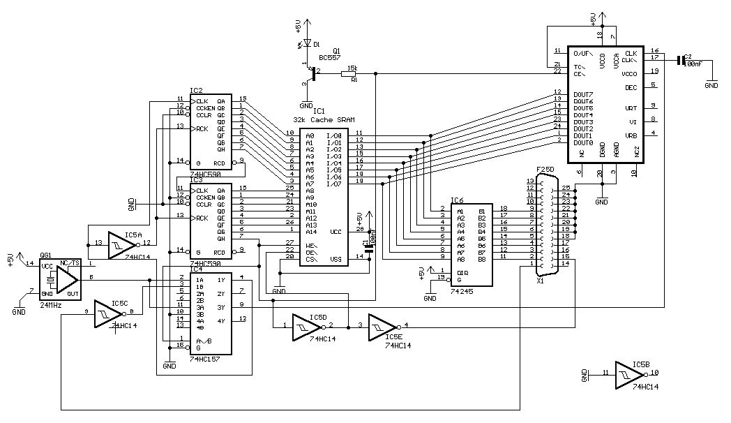

Für einen 40MS/s AD Wandler suche ich einen 16bit Adresszähler. Alle Zähler/Teiler die ich gefunden habe, sind endweder asynchron, zu langsam oder zu aufwendig. (z.B. 74HC4520)
Das beste was ich gefunden habe ist ein 74HC590, der zwar etwas langsam ist, (nicht meher produziert wird) aber ansonsten funktionieren sollte, was er aber nicht macht.
Dieser besitzt ein Ausgangslatch, so dass alle Ausgänge wirklich synchron umschalten.
Wenn ich an den CClk Pin das Taktsignal und an RClk das invertierte Taksignal anlege, dann müsste die Schaltung doch funktionieren ?
CCKEN\ am zweiten Zähler ist mit RCO\ des ersten verbunden.
CCKEN\ des ersten Zählers liegt auf Low, ebenso OE\.
Nach 32768 Impulsen geht QH des zweiten Zählers auf High (was bei meiner Schaltung das Taktsignal unterbricht, und die Aufzeichnung stoppt.) Die gespeicherten Daten sind aber eher Zufallswerte und keinesfalls die Werte vom AD Wandler.
Kann man den WE\ Pin des 32kB SRAMs eigentlich immer auf Low lassen (solange man Daten aufzeichnet), oder sollte ich den auch mit dem Taktsignal takten ?

Der Wandler hat kein Ready,
es ist ein TDA8703, der für 40MHz ausgelegt ist.
Nachdem 32768 Bytes aufgezeichnet wurden, wird automatisch auf auf den Takt vom PC umgeschaltet, alle Schaltungsteile werden so umgestellt, dass die Daten ausgelesen werden.
Am TDA8703 liegt es nicht: Ich habe einen defekten eingebaut, bei dem ich den Eingang zerstört habe, so dass er einen Eingang-Masse Kurzschluß hat, also nur 00 am Ausgang liefert, sobald OE Low ist. Und selbst hier, sind nicht alle übertragenen Bytes ebenfalls 00 sondern eher zufällig.
An der Taktfrequenz liegt es auch nicht, im Moment habe ich einen 1,8432MHz Quarz eingebaut, da bekomme ich dieselben Fehler.

Du hast beim SRam /CS immer an Masse. /CS sollte aber erst Aktiv (Low) werden, wenn alle Adressen und Daten stabil am Ram anliegen. Das Datenblatt zum Ram gibt Auskunft über die Zeiten, dessen Type hier leider nicht genannt ist.

Ist das wirklich notwendig ?
Laut Datenblatt ist es egal, ob WE\ oder CE\ zuletzt auf Low geht. Erst wenn CE\ und OE\ oder CE\ und WE\ Low sind, wird das SRAM aktiv.
Was wäre, wenn ich eine Delay Line einbaue, die das Clock Signal um 8*10ns verzögert ?
CClk\ -> 50ns -> RClk\ -> 25ns -> WE\
oder in Worten:
Zähler erhöhen, nach 30ns den Zählerstand parallel an das SRAM legen, anschließend nach 20ns WE\ auf Low.
CE\ liegt immer auf Low. Als SRAM verwende ich verschiedene Cache SRAMs auf 486er und höher wie z.B. IS61C256

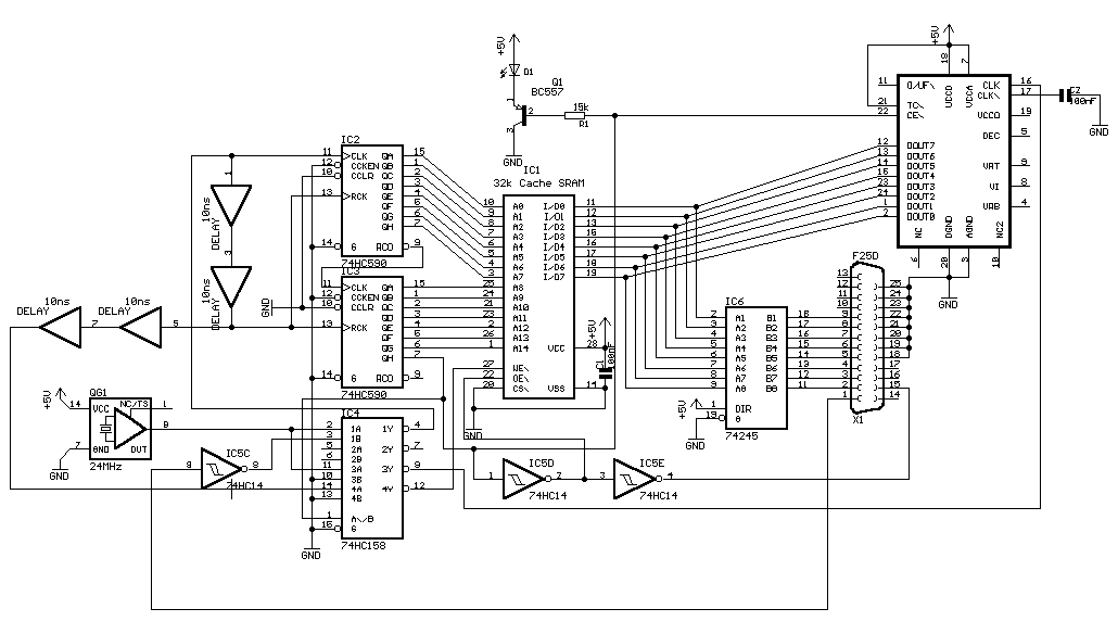

Hier nochmals ein aktueller Schaltplan mit Beschreibung:
Am Anfang liegt QH des 2. HC590 auf Low -> 74HC158 verbindet 1A-4B mit den Ausgängen 1Y-4Y, d.h. der Takt des Quarzes (1,8MHz im Moment) liegt an Clk des ADC als auch an CClk des HC590. Im Low-High Übergang (wenn ich das Datenblatt richtig verstanden habe), erhöht der Zähler den Zählerstand um eins. Nach 20ns wird der Zählerstand an die Ausgänge übertragen. WE\ liegt die ganze Zeit über auf High. Nach weiteren 20ns wird der Eingang 4A des HC158 High, also der Ausgang 4Y Low. Und dies für die halbe Periodendauer des Taktsignals.

Uploaded Image: adcneu.gif

Ich kriege leider kein vernünftiges Datenblatt für den 590er zusammen. Du kaskadierst über Pin 9 - ist der invertiert ?
Falls ja, hast Du schonmal eine Phasenverschiebung zwischen den Zählern und dann musst Du genau nachrechnen, wielange Du warten musst.
btw: wenn Du eh nach dem Clk auf die Zähler etwas wartest, brauchst Du doch eigentlich die Latches auch nicht ...
DoS
